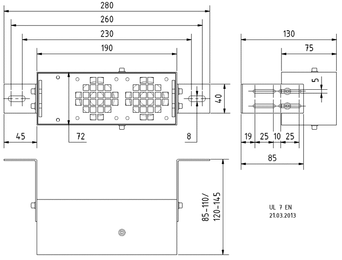

Zeichnung

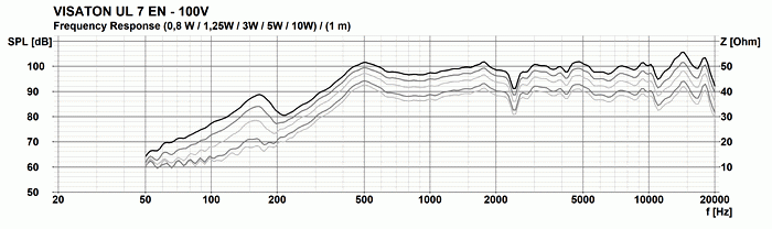

Richtdiagramm
Nennimpedanz Z 1,0/2,0/3,3/8,0/12,5 kOhm
Übertragungsbereich (-10 dB) 300-20000 Hz
Mittlerer Schalldruckpegel 90 dB (1 W/1 m)
Abstrahlwinkel (−6 dB) 94°/4000 Hz hor. / 47°/4000 Hz vert.
Gewicht netto 1,45 kg
Trafoanpassung 10 W/5 W/3 W/1,25 W/0,8 W
Maximaler Schalldruckpegel 100 dB (10 W/1 m)
