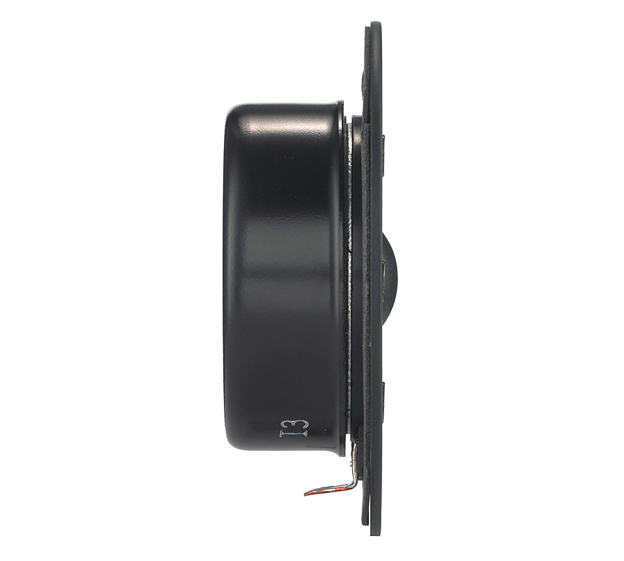

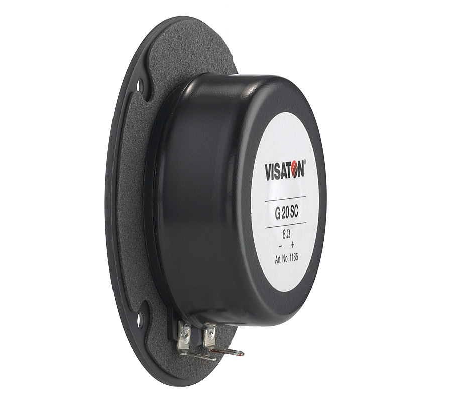

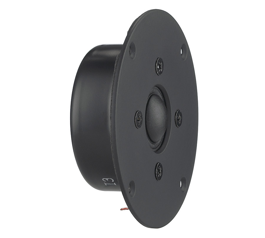

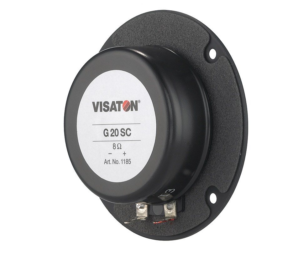

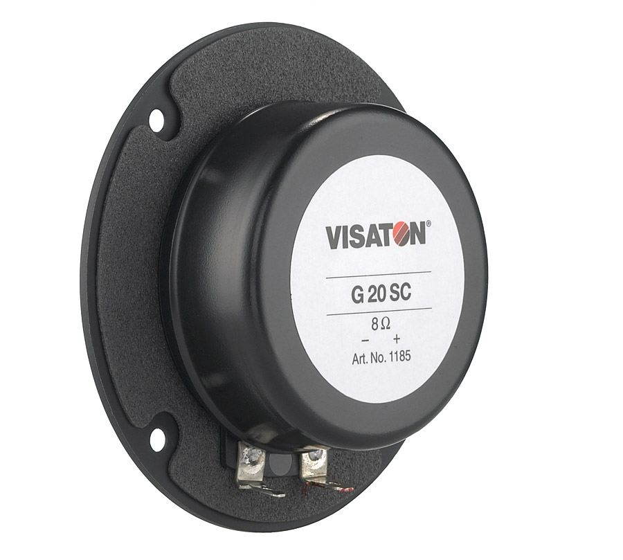

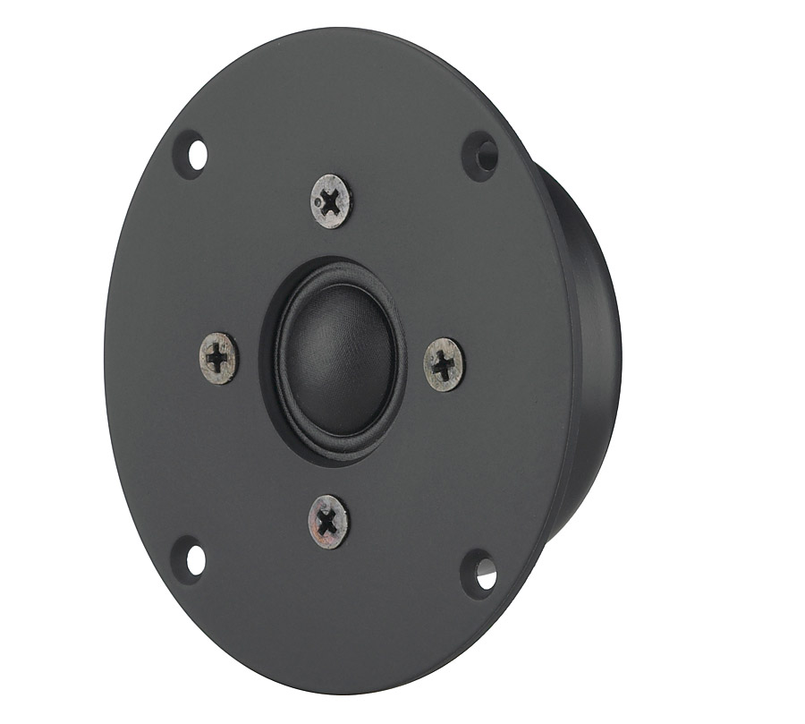

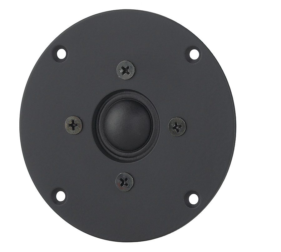

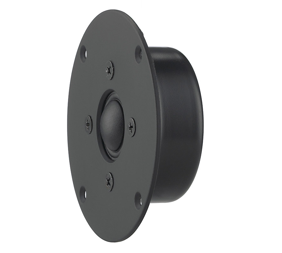

G 20 SC - 8 Ohm
Magnetisch abgeschirmte 20 mm (0,8") High-End-Gewebekalotte für den Hochtonbereich ab 3.000 Hz. Durch optimale Kalottenform und Dämpfungsfilz auf dem Polkern wird ein äußerst linearer Frequenzgang ohne Resonanzen und ein sehr gutes Rundstrahlverhalten erreicht. Der kräftige Magnetantrieb und die mit Ferrofluid gekühlte Schwingspule garantieren sowohl hohen Wirkungsgrad als auch hohe Belastbarkeit.
Technische Daten
Nennimpedanz Z
8 Ohm
Übertragungsbereich (-10 dB)
1200–30000 Hz
Mittlerer Schalldruckpegel
88 dB (1 W/1 m)
Abstrahlwinkel (−6 dB)
180°/8000 Hz
Resonanzfrequenz fs
1890 Hz
Magnetische Induktion
1,3 T
Magnetischer Fluss
200 µWb
Obere Polplattenhöhe
2,5 mm
Schwingspulendurchmesser
20 mm
Wickelhöhe
2 mm
Schallwandöffnung
66 mm
Gewicht netto
0,39 kg
Gleichstromwiderstand Rdc
4,8 Ohm
Mechanischer Q-Faktor Qms
0,36
Elektrischer Q-Faktor Qes
1,34
Gesamt-Q-Faktor Qts
0,28
Effektive Membranfläche Sd
4 cm²
Dynamische bewegte Masse Mms
0,15 g
Schwingspuleninduktivität L
0,02 mH
Musikbelastbarkeit mit Hochpassfilter
140 W (12 dB/Okt.; 2000 Hz)180 W (12 dB/Okt.; 4000 Hz)
Nennbelastbarkeit mit Hochpassfilter
80 W (12 dB/Okt.; 2000 Hz)120 W (12 dB/Okt.; 4000 Hz)
