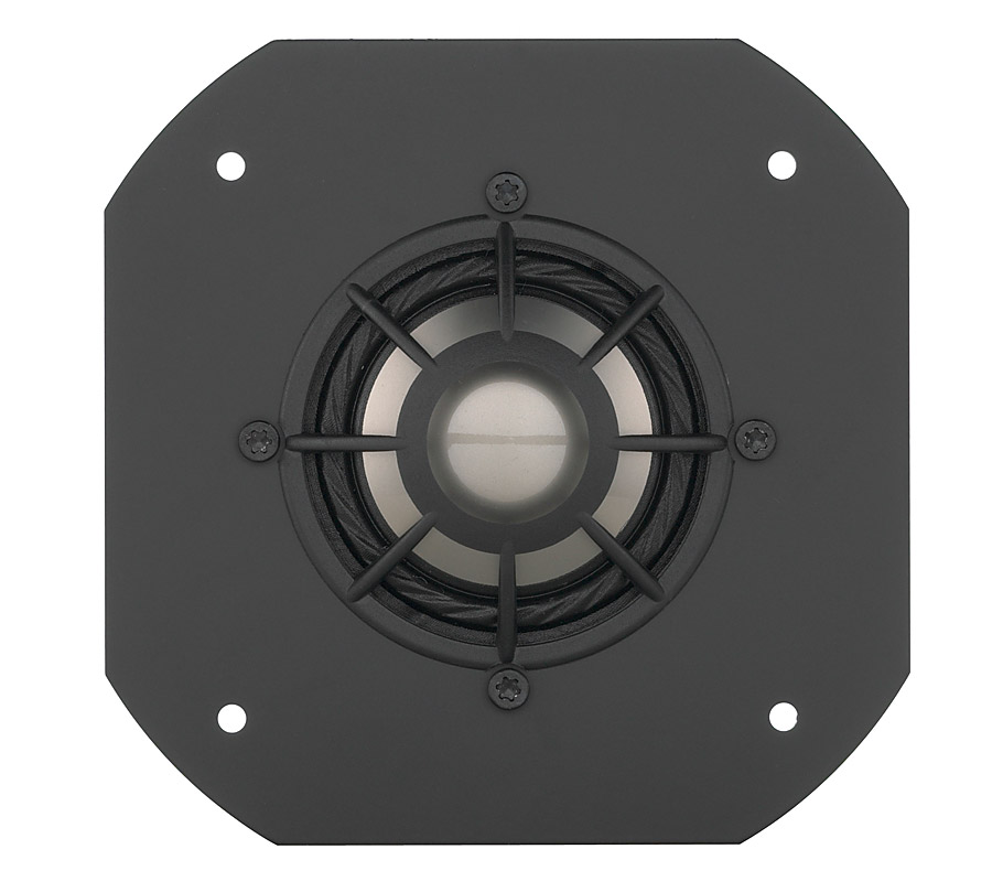

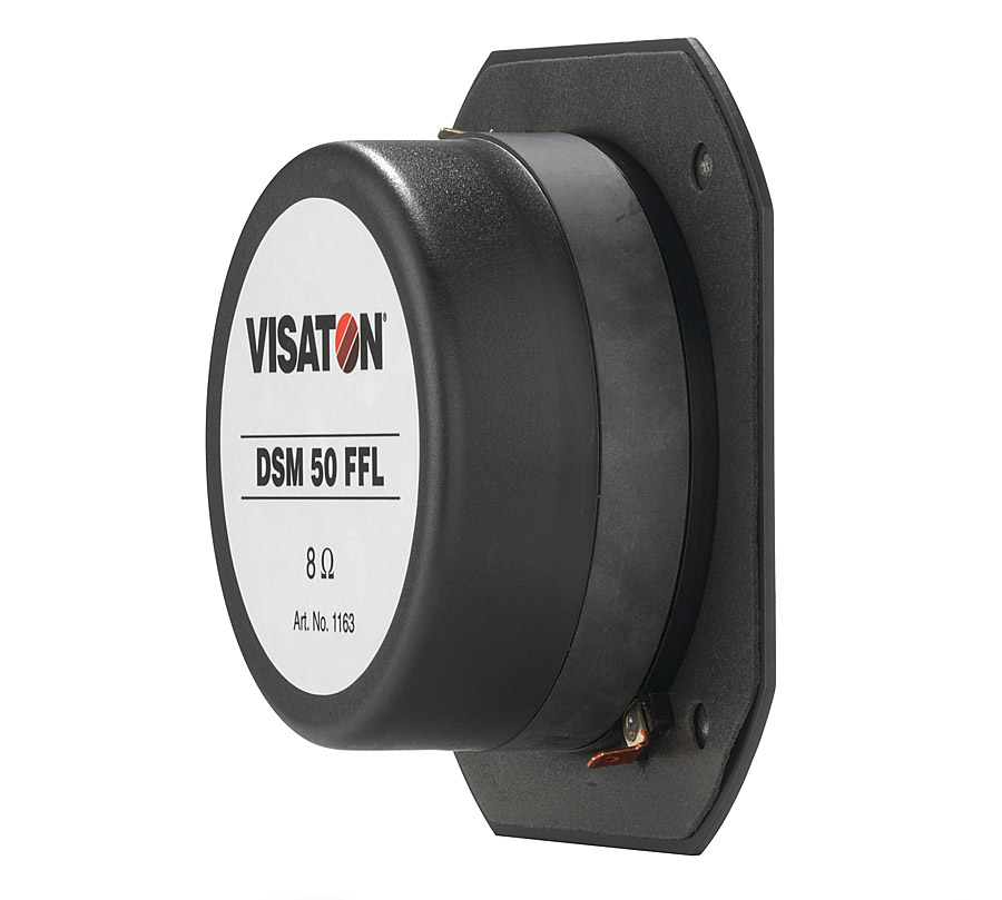

DSM 50 FFL - 8 Ohm
50 mm (2") High-End Titankalotte für den Mitteltonbereich zwischen 800 und 5000 Hz. Durch die enorm harte und ultraleichte Titankalotte lässt sich zusammen mit der stark bedämpften Sicke ein linearer und partialschwingungsfreier Frequenzgang erreichen. Durch die enorme magnetische Induktion im mit Ferrofluid gefüllten Luftspalt wird gleichzeitig ein hoher Wirkungsgrad und eine hohe Belastbarkeit realisiert.
Technische Daten
Nennimpedanz Z
8 Ohm
Übertragungsbereich (-10 dB)
400–15000 Hz
Mittlerer Schalldruckpegel
90 dB (1 W/1 m)
Abstrahlwinkel (−6 dB)
180°/4000 Hz
Resonanzfrequenz fs
430 Hz
Magnetische Induktion
1,4 T
Magnetischer Fluss
880 µWb
Obere Polplattenhöhe
3,5 mm
Schwingspulendurchmesser
50 mm
Wickelhöhe
3 mm
Schallwandöffnung
106 mm
Gewicht netto
1,26 kg
Gleichstromwiderstand Rdc
6,7 Ohm
Mechanischer Q-Faktor Qms
1,19
Elektrischer Q-Faktor Qes
0,7
Gesamt-Q-Faktor Qts
0,44
Äquivalentes Luftnachgiebigkeitsvolumen Vas
0,05
Effektive Membranfläche Sd
20 cm²
Dynamische bewegte Masse Mms
1,2 g
Schwingspuleninduktivität L
0,16 mH
Musikbelastbarkeit mit Hochpassfilter
180 W (12 dB/Okt.; 800 Hz)
Nennbelastbarkeit mit Hochpassfilter
120 W (12 dB/Okt.; 800 Hz)
