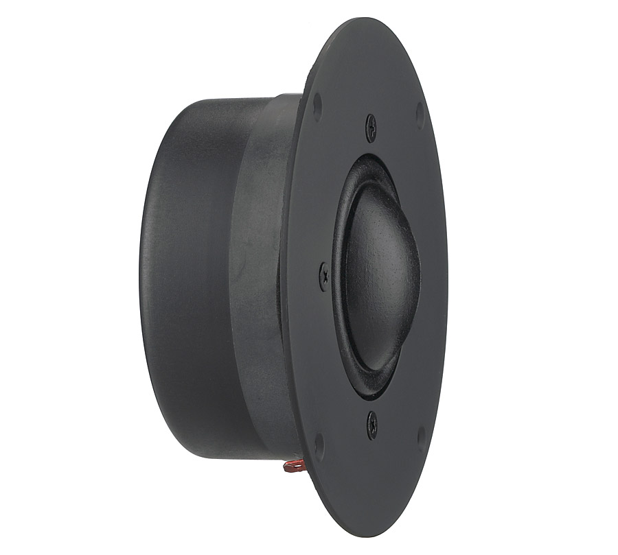

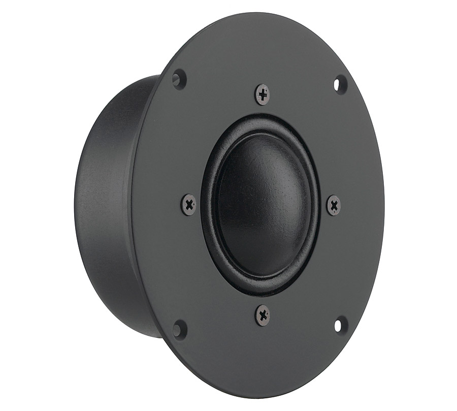

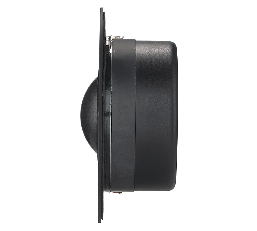

G 50 FFL - 8 Ohm
50 mm (2") High-End Gewebekalotte mit runder Frontplatte für den Mitteltonbereich zwischen 800 und 7000 Hz. Durch die optimale Kalottenform mit dämpfender Beschichtung, in Verbindung mit einer Gewebesicke, die eine besonders hohe Dämpfung aufweist, wird ein linearer und partialschwingungsfreier Frequenzgang erreicht. Der kräftige Magnetantrieb und die mit Ferrofluid gekühlte Schwingspule garantieren sowohl hohen Wirkungsgrad als auch hohe Belastbarkeit.
Technische Daten
Nennimpedanz Z
8 Ohm
Übertragungsbereich (-10 dB)
300–12000 Hz
Mittlerer Schalldruckpegel
90 dB (1 W/1 m)
Abstrahlwinkel (−6 dB)
180°/4000 Hz
Resonanzfrequenz fs
455 Hz
Magnetische Induktion
1,4 T
Magnetischer Fluss
880 µWb
Obere Polplattenhöhe
3,5 mm
Schwingspulendurchmesser
50 mm
Wickelhöhe
3 mm
Schallwandöffnung
106 mm
Gewicht netto
1,0 kg
Gleichstromwiderstand Rdc
6,4 Ohm
Mechanischer Q-Faktor Qms
0,48
Elektrischer Q-Faktor Qes
0,67
Gesamt-Q-Faktor Qts
0,28
Äquivalentes Luftnachgiebigkeitsvolumen Vas
0,037 l
Effektive Membranfläche Sd
20 cm²
Dynamische bewegte Masse Mms
1,2 g
Schwingspuleninduktivität L
0,16 mH
Musikbelastbarkeit mit Hochpassfilter
180 W(12 dB/Okt.; 800 Hz)
Nennbelastbarkeit mit Hochpassfilter
120 W(12 dB/Okt.; 800 Hz)
