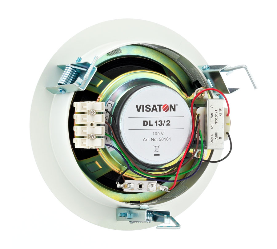

13 cm (5") HiFi-Deckenlautsprecher mit korrosionsbeständigem Abdeckgitter, geeignet für den Einbau in Unterdecken aller Materialien. Bestückt mit einem 2-Wege-Koaxiallautsprecher. Schnellmontage durch einen kreisrunden Unterdeckenausschnitt, in den der Lautsprecher mit Montagering in Snap-In-Technik eingesetzt wird. Der Anschluss an das 100-V-Netz sowie die eventuell notwendige Pegelanpassung erfolgt durch eine einfach zu handhabende Druckfederklemme. Das formschöne Abdeckgitter wird mit einer Bajonettverbindung schnell und praktisch befestigt.   Der DL 13/2 ist auf Anfrage auch in anderen RAL-Farben lackiert erhältlich.   Lautsprecher-Gehäusesysteme für Betondecken zu diesem Lautsprecher liefert die Firma KAISER, 58579 Schalksmühle. Für unsere Deckenlautsprecher empfehlen wir die Gehäuse der KompaX-Baureihe, welche es in drei verschiedenen Ausführungen gibt. Je nach Bedarf sind zusätzliche Frontteile (Frontringe, Mineralfaserplatten etc.) notwendig. Genauere Informationen entnehmen Sie bitte der Homepage von KAISER (Einbaugehäuse für Leuchten und Lautsprecher). Durch Anklicken der "Technischen Informationen" des jeweiligen Produktes erhalten Sie weitere Details zum Einbau. Brandschutztöpfe (F30) sind unter dem Namen FlamoX erhältlich.

Übertragungsbereich (-10 dB) 100–20000 Hz
Mittlerer Schalldruckpegel 89 dB (1 W/1 m)
Abstrahlwinkel (−6 dB) 52°/4000 Hz
Obere Polplattenhöhe 4 mm
Schwingspulendurchmesser 25 mm
Schallwandöffnung 165 mm
Gewicht netto 1,015 kg
Trafoanpassung 6 W; 3 W; 1,5 W
Schalldruckpegel 98 dB (1 W/1 m)@ 5000 Hz
Maximaler Schalldruckpegel 96 dB (6 W/1 m)
Farbe RAL 9010
IP Schutzklasse IP X3
Temperaturbereich −40 ... 80 °C
