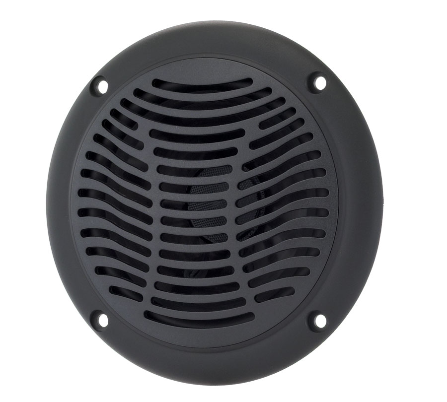

FR 10 WPX - 4 Ohm (schwarz)
Seewasserbeständiger 10 cm (4") Breitbandlautsprecher mit gespritzter Kunststoffmembran sowie Kunststoffkorb und -gitter. Absolut korrosions- und wasserfest durch Magnetverkleidung und Silikonummantelung der Zuleitung. Farbe: Schwarz.
*) IP-Schutzklasse für Frontseite bei Einbau in ein abgedichtetes Gehäuse
Anwendungsmöglichkeiten
  • Lautsprecher für Saunas
  • Außenbeschallungsanlagen
  • Lautsprecher für Solarien und Feuchträume
  • Boote, Schiffe und offene Fahrzeuge
Eigenschaften
  • Temperaturfestigkeit 120 °C
  • für Außenanwendungen geeignet
  • seewasserfest
  • ballwurfsicher
Nicht mehr im Programm
Technische Daten
Zeichnung
Richtdiagramm
Nennbelastbarkeit 20 W
Musikbelastbarkeit 30 W
Nennimpedanz Z 4 Ohm
Übertragungsbereich (-10 dB) 80–16000 Hz
Mittlerer Schalldruckpegel 83 dB (1 W/1 m)
Abstrahlwinkel (−6 dB) 83°/4000 Hz
Resonanzfrequenz fs 120 Hz
Obere Polplattenhöhe 4 mm
Wickelhöhe 5 mm
Schallwandöffnung 101 mm
Gewicht netto 0,275 kg
Farbe schwarz/black
Anschlüsse 4,8 x 0,8 mm (+)/2,8 x 0,8 mm (-)
IP Schutzklasse IP 65 *)
Temperaturbereich −40 ... 120 °C
