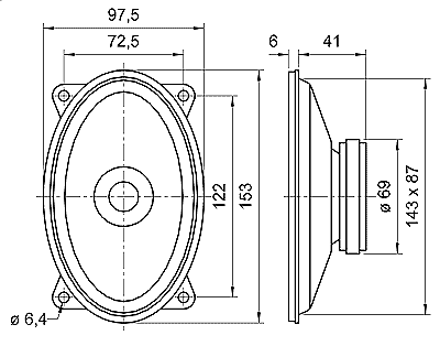

Technische Daten
Zeichnung
Nennbelastbarkeit 30 Watt
Musikbelastbarkeit 50 Watt
Nennimpedanz Z 4 Ohm
Übertragungsbereich (-10 dB) 80 - 20000 Hz (-8 dB)
Mittlerer Schalldruckpegel 86 dB (1 W/1 m)
Grenzauslenkung 3 mm
Resonanzfrequenz fs 110 Hz
Magnetische Induktion 0,9 Tesla
Magnetischer Fluss 225 µ Weber
Obere Polplattenhöhe 4 mm
Wickelhöhe 5 mm
Schallwandöffnung 88 x 144 mm
Gewicht netto 0,41 kg
