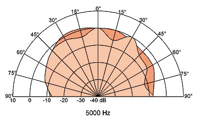

Richtdiagramm

Abstrahlwinkel (−6 dB) 120° x 120°
