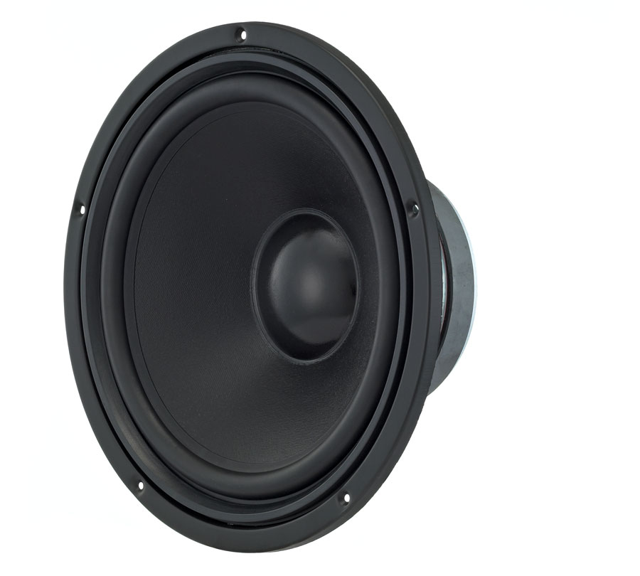

W 300 S - 8 Ohm
30 cm (12") HiFi-Tieftöner mit starkem Antrieb, tiefgezogener Polplatte und Langhubsicke. 50-mm-Schwingspule für hohe Belastbarkeit. Sehr gut geeignet für große 3- und 4-Wege-Kombinationen und hochbelastbare Subwoofer-Systeme.
