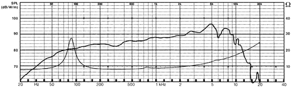

Technische Daten
Zeichnung
Nennbelastbarkeit 40 Watt
Musikbelastbarkeit 60 Watt
Nennimpedanz Z 4 Ohm
Übertragungsbereich (-10 dB) fu - 12000 Hz
(fu: untere Grenzfrequenz abhängig vom Gehäuse) .
Mittlerer Schalldruckpegel 86 dB (1W/1m)
Grenzauslenkung 15 mm
Resonanzfrequenz fs 83 Hz
Magnetische Induktion 1 Tesla
Magnetischer Fluss 250 µ Weber
Obere Polplattenhöhe 4 mm
Schwingspulendurchmesser 2 cm
Wickelhöhe 0,55 cm
Schallwandöffnung 11,3 cm
Gewicht netto 0,34 kg
Gleichstromwiderstand Rdc 3,7 Ohm
Mechanischer Q-Faktor Qms 3,69
Elektrischer Q-Faktor Qes 1,23
Gesamt-Q-Faktor Qts 0,92
Äquivalentes Luftnachgiebigkeitsvolumen Vas 7,1 l
Effektive Membranfläche Sd 86,5 cm2
Dynamische bewegte Masse Mms 5,5 g
Antriebsfaktor Bxl 2,93 T · m
Schwingspuleninduktivität L 0,4 mH
