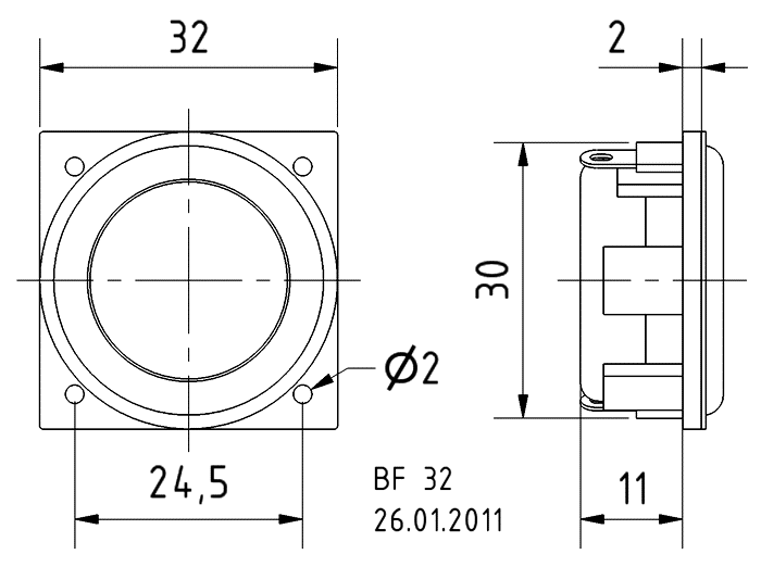

Technische Daten
Zeichnung
Richtdiagramm
Nennbelastbarkeit 2 W
Musikbelastbarkeit 5 W
Nennimpedanz Z 8 Ohm
Übertragungsbereich (-10 dB) 150–20000 Hz
Mittlerer Schalldruckpegel 78 dB (1 W/1 m)
Resonanzfrequenz fs 280 Hz
Wickelhöhe 3 mm
Schallwandöffnung 31,5 mm
Gewicht netto 0,028 kg
Anschlüsse Lötösen
Temperaturbereich -25 ... 70 °C
