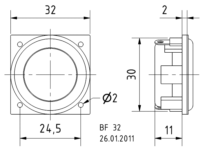

3,2 cm (1,3") Breitbandlautsprecher mit breitem, ausgewogenem Frequenzgang und sehr guter Tieftonwiedergabe. Mit kräftigem Neodym-Antrieb. Geeignet für Anwendungen, die zugleich geringe Abmessungen und gute Musik- und Sprachwiedergabe fordern. Quadratischer Korb mit vier Befestigungslöchern ermöglicht einfache Montage. Schwarze Membran.
Anwendungsmöglichkeiten
  • Flachbildschirme (TV und PC)
  • Info-Terminals
  • andere kompakte Geräte und Automaten zur Sprach- und Musikwiedergabe
Technische Daten
Zeichnung
Richtdiagramm
Nennbelastbarkeit 2 W
Musikbelastbarkeit 5 W
Nennimpedanz Z 4 Ohm
Übertragungsbereich (-10 dB) 150–20000 Hz
Mittlerer Schalldruckpegel 78 dB (1 W/1 m)
Resonanzfrequenz fs 280 Hz
Wickelhöhe 3 mm
Schallwandöffnung 31,5 mm
Gewicht netto 28 g
Anschlüsse Lötösen
Temperaturbereich –25 ... 70 °C
