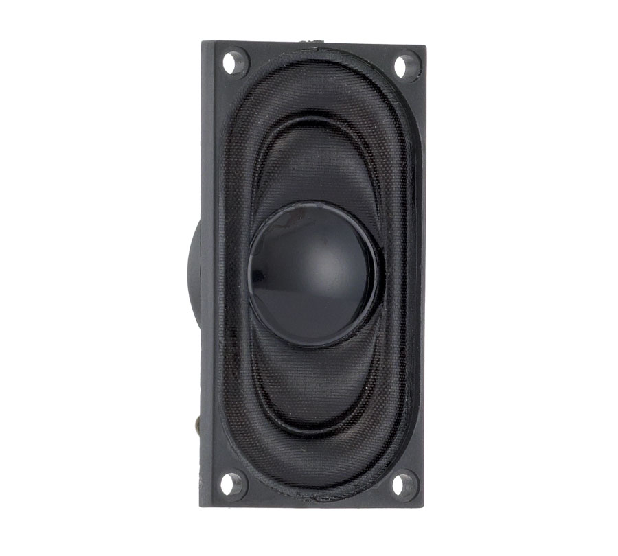

K 20.40 - 8 Ohm
Art. No. 2941
2 x 4 cm (0,8" x 1,6") Kleinlautsprecher. Universell einsetzbar in allen Geräten, wo wenig Platz zur Verfügung steht. *) IP-Schutzklasse für Frontseite bei Einbau in ein abgedichtetes Gehäuse
Anwendungsmöglichkeiten
  • Sprach- und Signalausgabe in Geräten und Anlagen im Innen- und Außenbereich
Eigenschaften
  • Kunststoffkorb
  • UV-beständig
WEEE-Reg.-Nr.: DE 79837685
Technische Daten
Zeichnung
Nennbelastbarkeit 1 W
Musikbelastbarkeit 2 W
Nennimpedanz Z 8 Ohm
Übertragungsbereich (-10 dB) 400–20000 Hz
Mittlerer Schalldruckpegel 79 dB (1 W/1 m)
Grenzauslenkung +/- 0,5 mm
Resonanzfrequenz fs 650 Hz
Obere Polplattenhöhe 1 mm
Schwingspulendurchmesser 12 mm
Schallwandöffnung 38 x 18 mm
Gewicht netto 0,007 kg
Anschlüsse Lötösen
IP Schutzklasse IP 64 *)
Temperaturbereich −40 ... 85 °C
