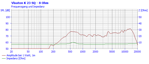

K 23 SQ - 8 Ohm
Art. No. 2826
2,3 cm (0,9") Kleinlautsprecher mit Kunststoffmembran und quadratischem Kunststoffkorb mit 4 Montagelöchern. *) IP-Schutzklasse für Frontseite bei Einbau in ein abgedichtetes Gehäuse
Anwendungsmöglichkeiten
  • Sprach- und Signalausgabe in Geräten und Anlagen im Innen- und Außenbereich
  • Modellbau
Eigenschaften
  • Kunststoffkorb
Technische Daten
Zeichnung
Nennbelastbarkeit 0,5 W
Musikbelastbarkeit 1 W
Nennimpedanz Z 8 Ohm
Übertragungsbereich (-10 dB) 300–19000 Hz
Mittlerer Schalldruckpegel 74 dB (1 W/1 m)
Resonanzfrequenz fs 530 Hz
Schwingspulendurchmesser 12 mm
Wickelhöhe 1,5 mm
Schallwandöffnung 22,5 mm
Gewicht netto 0,005 kg
Anschlüsse Lötösen
IP Schutzklasse IP 64 *)
Temperaturbereich –20 ... 65 °C
