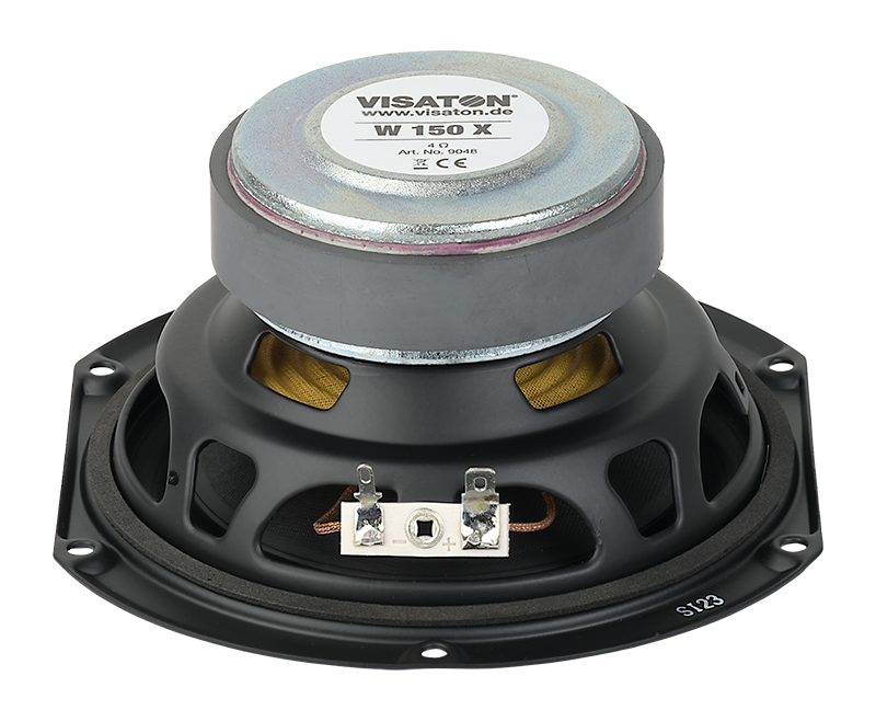

W 150 X - 4 Ohm
Art. No.
9048
15 cm (5,9“) Tieftöner mit robuster Polypropylen-Membran. Leistungsstark auch in kompakten Subwooferanwendungen.
58,01
Nennbelastbarkeit | 50 W |
Nennimpedanz Z | 4 Ω |
Übertragungsbereich (-10 dB) | 32-1400 Hz |
Mittlerer Schalldruckpegel | 80 dB (1 W/1 m) |
Resonanzfrequenz fs | 50 Hz |
Gewicht netto | 0,92 kg |

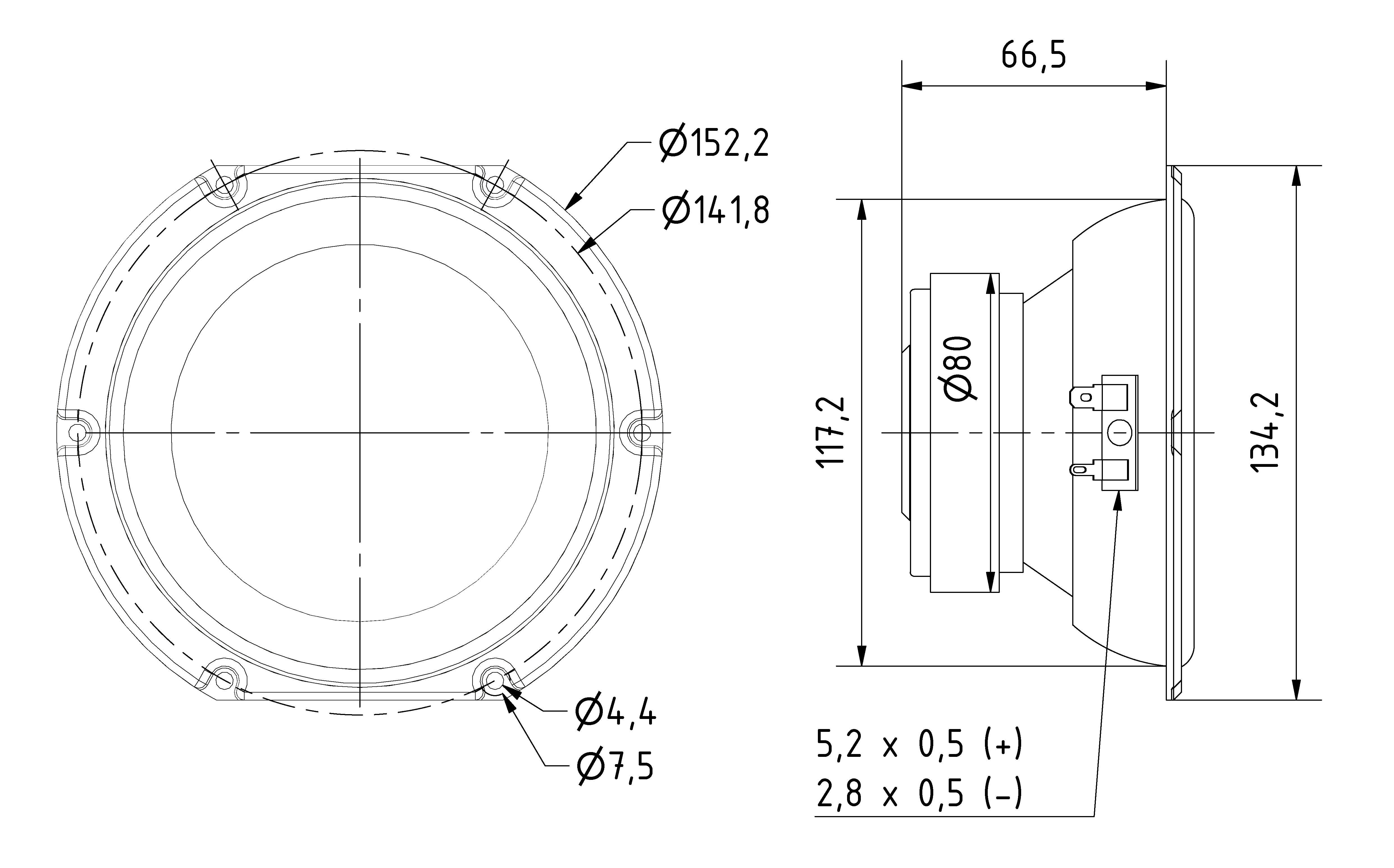

Anschlüsse | 5,2 x 0,5 mm (+)/2,8 x 0,5 mm (–) |
Temperaturbereich | -20 ... 70 °C |
