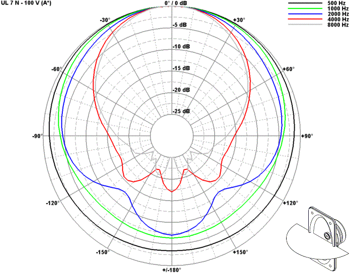

Richtdiagramm

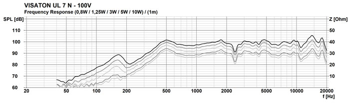

Nennimpedanz Z 1,0/2,0/3,3/8,0/12,5 kOhm
Übertragungsbereich (-10 dB) 300–20000 Hz
Mittlerer Schalldruckpegel 90 dB (1 W/1 m)
Abstrahlwinkel (−6 dB) 90°/4000 Hz hor. / 52°/4000 Hz vert.

Schalldruckpegel 93 dB (1 W/1 m) @ 530 Hz
Maximaler Schalldruckpegel 100 dB (10 W/1 m)
