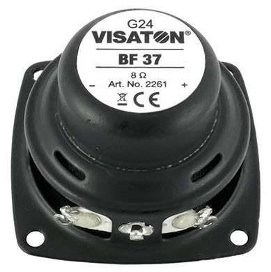

BF 37 - 8 Ohm
Art. No. 2261
3,7 cm (1,5") Breitbandlautsprecher mit breitem, ausgewogenem Frequenzgang und sehr guter Tieftonwiedergabe. Mit kräftigem Neodym-Antrieb und großem Hub, optimiert für kleine Bassreflexgehäuse/Gehäuse mit Passivmembranen. Geeignet für Anwendungen, die zugleich geringe Abmessungen und gute Musik- und Sprachwiedergabe fordern.

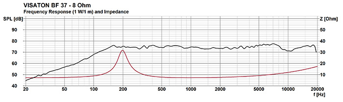

Technische Daten
Zeichnung
Richtdiagramm
Nennbelastbarkeit 5 W**)
Nennimpedanz Z 8 Ohm
Übertragungsbereich (-10 dB) 100-20000 Hz
Mittlerer Schalldruckpegel 74 dB (1 W/1 m)
Grenzauslenkung +/-3,4 mm
Resonanzfrequenz fs 155 Hz
Gewicht netto 33,1 g
Gleichstromwiderstand Rdc 7,0 Ohm
Mechanischer Q-Faktor Qms 4,0
Elektrischer Q-Faktor Qes 1,1
Gesamt-Q-Faktor Qts 0,86
Äquivalentes Luftnachgiebigkeitsvolumen Vas 0,05 l
Effektive Membranfläche Sd 6,2 cm²
Dynamische bewegte Masse Mms 1,0 g
Antriebsfaktor Bxl 2,56 Tm
Schwingspuleninduktivität L 0,085 mH
Anschlüsse Lötösen
IP Schutzklasse IP X4 *)
*) IP-Schutzklasse für Frontseite bei Einbau in ein abgedichtetes Gehäuse (ggf. ist eine Verklebung des Lautsprechers notwendig)
**) gemessen in Freiluftkonfiguration mit einem nach IEC 60268-2 angepassten breitbandigen Anregungssignal (fl = 300 Hz, fu = 6000 Hz)
