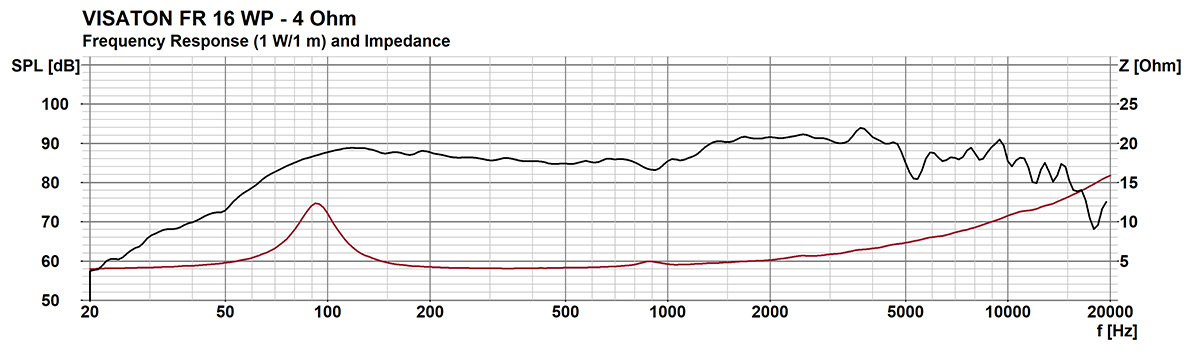

Übertragungsbereich (-10 dB) 60–15000 Hz
Mittlerer Schalldruckpegel 86 dB (1 W/1 m)

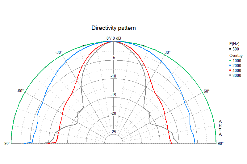

Abstrahlwinkel (−6 dB) 46°/4000 Hz

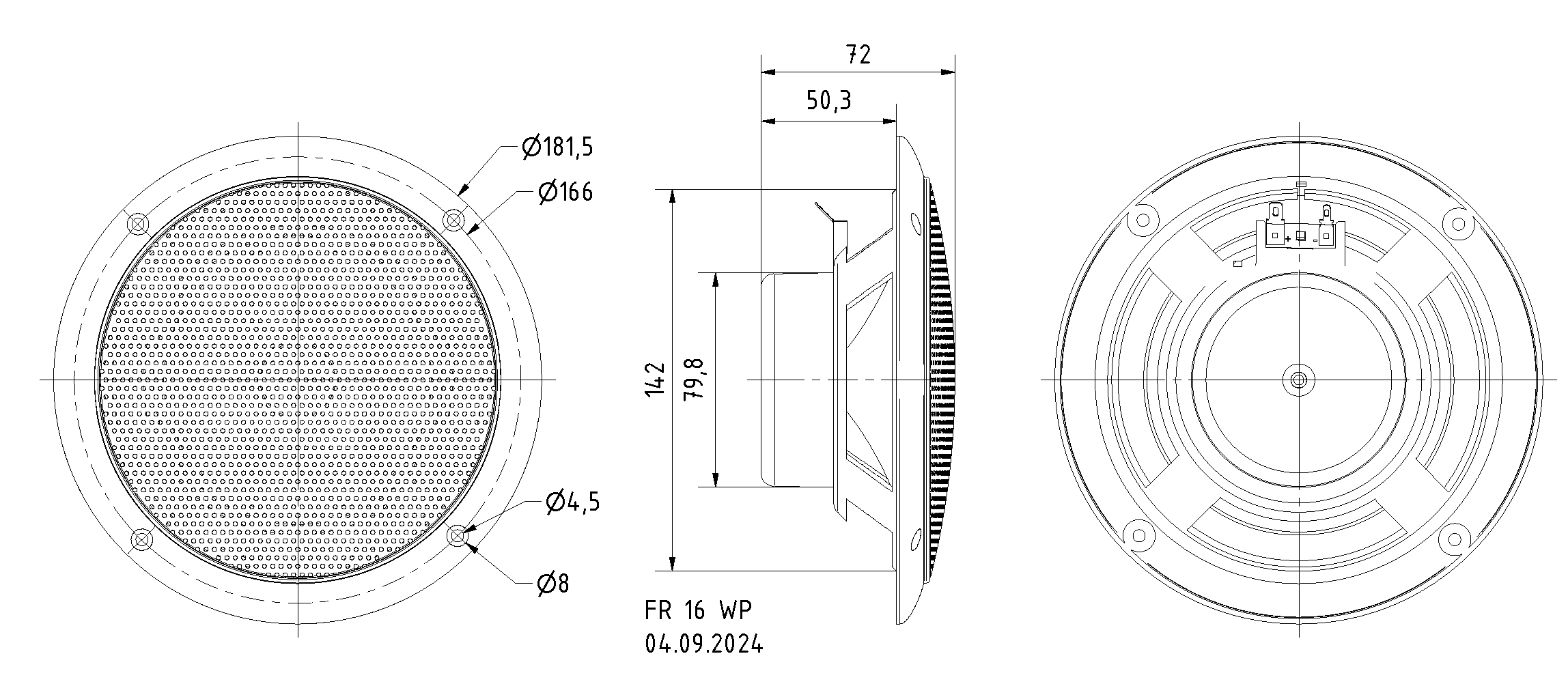

Schallwandöffnung 143 mm
Gewicht netto 0,46 kg

Anschlüsse 4,8 x 0,8 mm (+)/2,8 x 0,8 mm (-)
