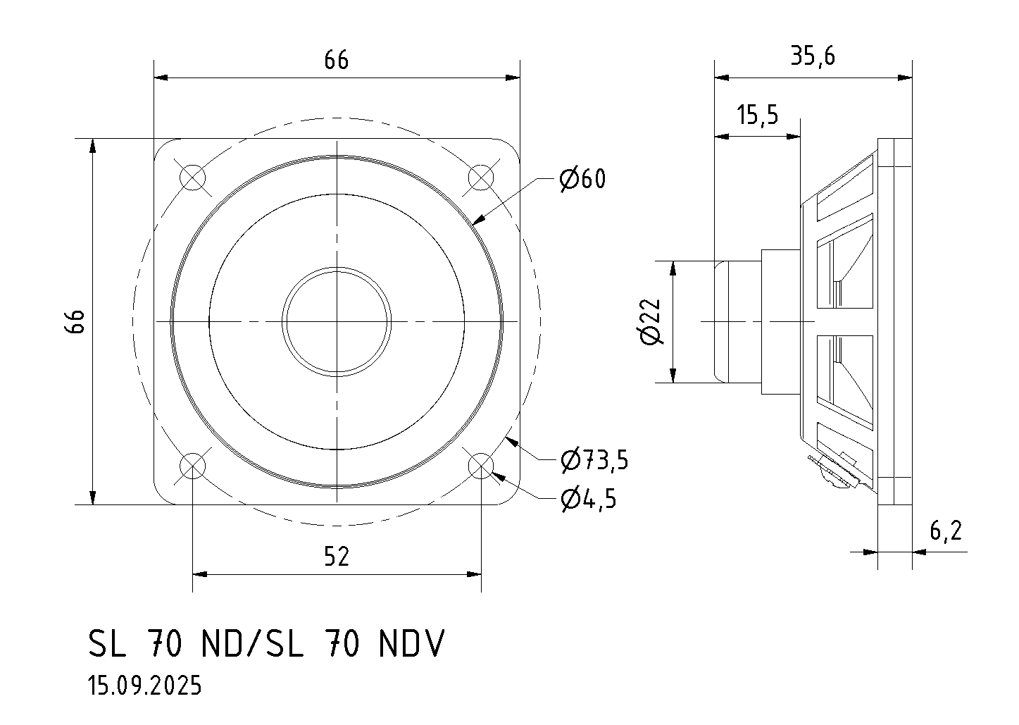

Technische Daten
Zeichnung

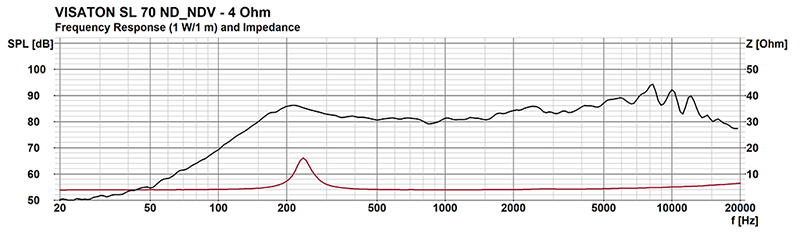

Richtdiagramm

Übertragungsbereich (-10 dB) 150–20000 Hz
Mittlerer Schalldruckpegel 86 dB (1 W/1 m)
Grenzauslenkung +/−3 mm
Resonanzfrequenz fs 220 Hz
Magnetische Induktion 1,26 T
Magnetischer Fluss 148 µWb
Schwingspulendurchmesser 15 mm
Wickelhöhe 3 mm
Schallwandöffnung 63 mm
