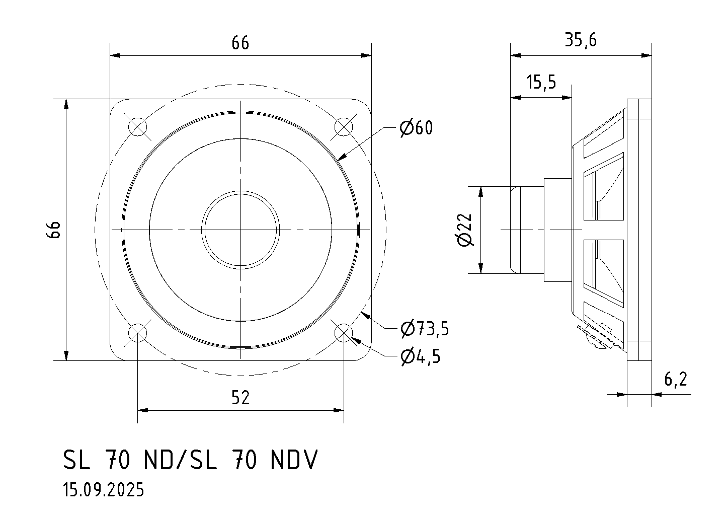

Technical Data
Sketch

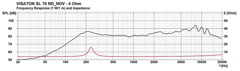

Directivity pattern
Nennbelastbarkeit 8 W
Nennimpedanz Z 4 Ohm
Übertragungsbereich (-10 dB) 150–20000 Hz
Mittlerer Schalldruckpegel 86 dB (1 W/1 m)
Grenzauslenkung +/−3.8 mm
Resonanzfrequenz fs 220 Hz
Magnetische Induktion 1.26 T
Magnetischer Fluss 148 µWb
Schwingspulendurchmesser 14.28 mm
Wickelhöhe 2.65 mm
Schallwandöffnung 63/60 mm (Installation front/rear)
Gewicht netto 61 g
Gleichstromwiderstand Rdc 3.7 Ohm
Mechanischer Q-Faktor Qms 4.9
Elektrischer Q-Faktor Qes 2.23
Gesamt-Q-Faktor Qts 1.53
Äquivalentes Luftnachgiebigkeitsvolumen Vas 0.43 l
Effektive Membranfläche Sd 21.6 cm²
Dynamische bewegte Masse Mms 0.8 g
Antriebsfaktor Bxl 1.39 Tm
Schwingspuleninduktivität L 0.1
Anschlüsse 2.8 x 0.5 mm (+)/2.8 x 0.5 mm (-)
IP Schutzklasse IP 65 *)
Temperaturbereich -40 ... 85 °C
