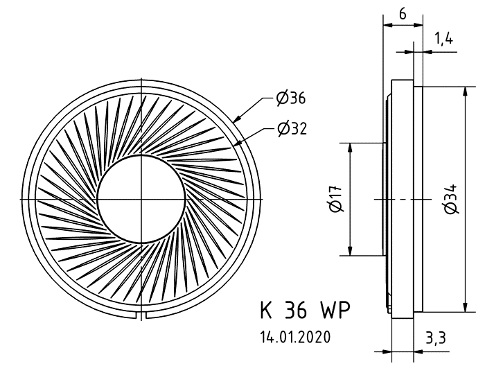

K 36 WP - 8 Ohm
Art. No. 2912
3,6 cm (1,4") Kleinlautsprecher mit Kunststoffkorb und Kunststoffmembran. Gleichmäßiger Frequenzgang und gute Sprachverständlichkeit. Besonders geeignet für Anwendungen im Außenbereich und unter kritischen Umgebungseinflüssen (z.B. Feuchtigkeit). *) IP-Schutzklasse für Frontseite bei Einbau in ein abgedichtetes Gehäuse

Technische Daten
Zeichnung
Richtdiagramm
Nennbelastbarkeit 1 W
Musikbelastbarkeit 2 W
Nennimpedanz Z 8 Ohm
Übertragungsbereich (-10 dB) 300–20000 Hz
Mittlerer Schalldruckpegel 77 dB (1 W/1 m)
Abstrahlwinkel (−6 dB) 180°/4000 Hz
Grenzauslenkung +/−0,5 mm
Resonanzfrequenz fs 550 Hz
Obere Polplattenhöhe 2 mm
Schwingspulendurchmesser 10 mm
Wickelhöhe 2 mm
Schallwandöffnung 31 mm
Gewicht netto 0,006 kg
Anschlüsse Lötstellen
IP Schutzklasse IP 65 *)
Temperaturbereich −40 ... 70 °C
