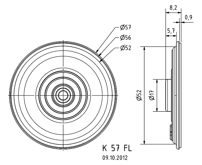

K 57 FL - 8 Ohm
Art. No. 2952
5,7 cm (2,2") Kleinlautsprecher mit Kunststoffmembran (Mylar) und Metallkorb. Äußerst flache Bauweise, deshalb geeignet zur Signalausgabe in Geräten und Anlagen, in denen die Einbautiefe beschränkt ist. Der Anschluss erfolgt über rückseitig angebrachte Lötstellen.
*) IP-Schutzklasse für Frontseite bei Einbau in ein abgedichtetes Gehäuse
Technische Daten
Zeichnung
Nennbelastbarkeit 1 W
Musikbelastbarkeit 2 W
Nennimpedanz Z 8 Ohm
Übertragungsbereich (-10 dB) 220–16000 Hz
Mittlerer Schalldruckpegel 83 dB (1 W/1 m)
Resonanzfrequenz fs 350 Hz
Schwingspulendurchmesser 14 mm
Wickelhöhe 1,5 mm
Schallwandöffnung 52 mm
Gewicht netto 16,5 g
Anschlüsse Lötstellen
IP Schutzklasse IP 65 *)
Temperaturbereich –25 ... 70 °C
