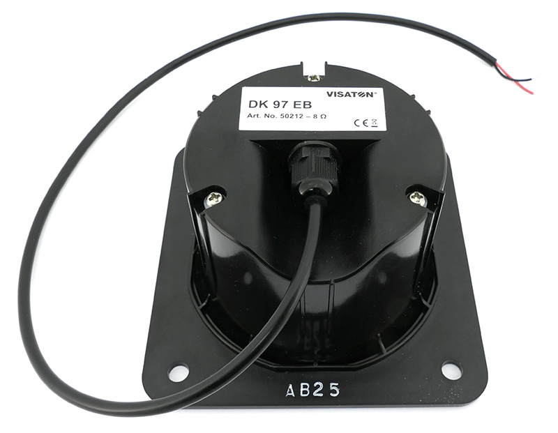

DK 97 EB
Art. No. 50212
Einbau-Druckkammerhorn-Lautsprecher in wasserfester Ausführung mit 8 Ohm Impedanz. Hohe IP-Schutzklasse, hoher Schalldruck, gute Sprachverständlichkeit, kompakte Bauweise. Der Lautsprecher erfüllt alle wichtigen Normen aus dem Zugbereich, wie EN50155, EN45545 oder EN61373. Dazu gehören Temperatur- und Feuchtigkeitsstandards, IP67, Schwing- und Schockprüfungen und Brandtests.

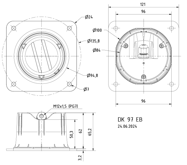

Zeichnung

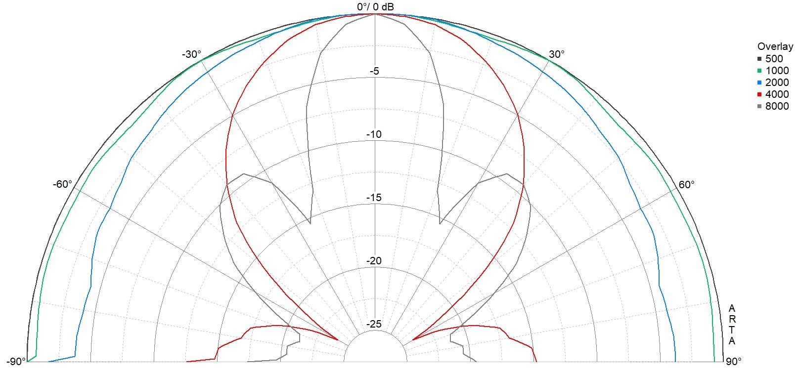

Übertragungsbereich (-10 dB) 350–20.000 Hz
Mittlerer Schalldruckpegel 93 dB (1 W/1 m)
Resonanzfrequenz fs 460 Hz
