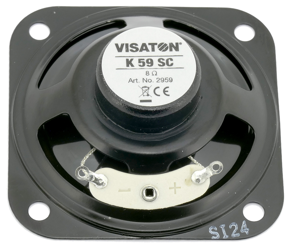

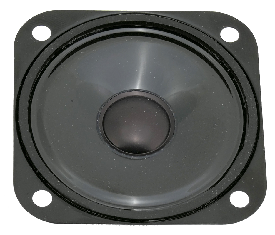

Technische Daten
Zeichnung

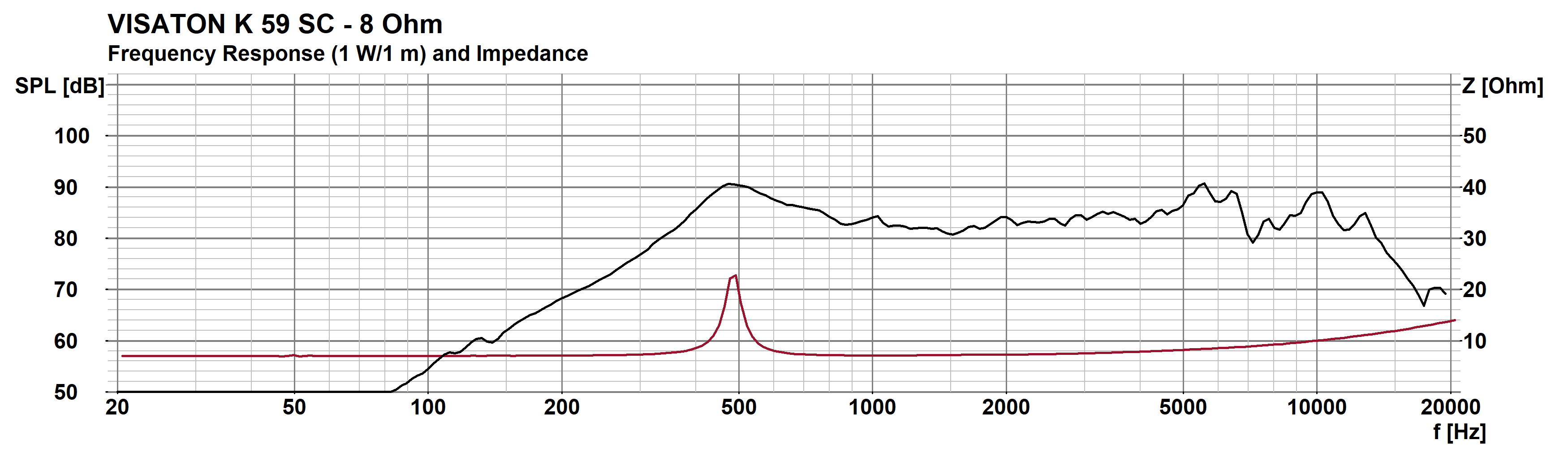

Nennbelastbarkeit 3 W
Nennimpedanz Z 8 Ω
Übertragungsbereich (-10 dB) 280–15.000 Hz
Mittlerer Schalldruckpegel 85 dB (1 W/1 m)
Resonanzfrequenz fs 490 Hz
Gewicht netto 34 g
Anschlüsse Lötösen 2,8 x 0,3 / 2,8 x 0,3 mm
IP Schutzklasse IP 67
Temperaturbereich -20 ... 70 °C
