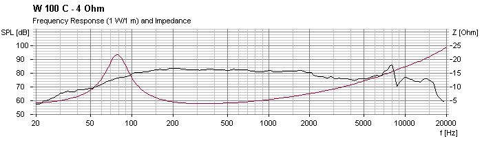

Nennbelastbarkeit | 30 W |
Nennimpedanz Z | 4 Ω |
Übertragungsbereich (-10 dB) | 65–11.000 Hz |
Mittlerer Schalldruckpegel | 84 dB (1 W/1 m) |
Resonanzfrequenz fs | 60 Hz |

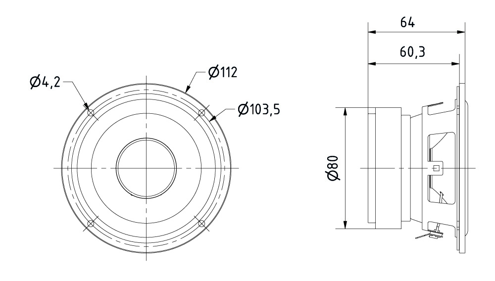

Schallwandöffnung | 93 mm |
Gewicht netto | 820 g |
Anschlüsse | 4,8 x 0,5/2,8 x 0,5 mm |
