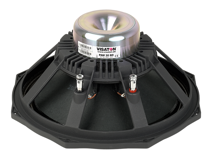

30 cm (12") Tiefmitteltöner für PA Systeme.
Eigenschaften
  • 8-eckiger Druckgusskorb
  • Papiermembran
  • 75 mm Schwingspule für hohe Belastbarkeit
  • Til Spulenträger
  • Belüftete Zentrierspinne
  • 10 mm Polkernbohrung
  • M-förmig gefaltete Textilsicke für große Hübe
  • Connex Zentrierspinne
  • EVA Dichtung
  • Neodym Magnet
  • Impedanzkontrollring (Aluminium)

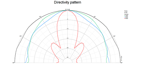

Richtdiagramm

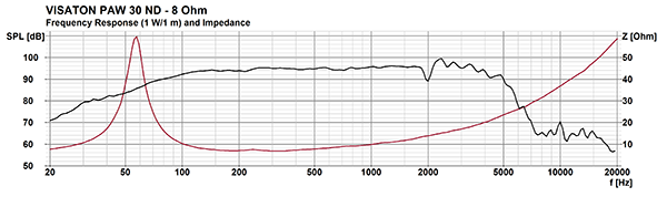

Membrannachgiebigkeit Cm 0,14 mm/N
Nennbelastbarkeit 400 W
Nennimpedanz Z 8 Ohm
Übertragungsbereich (-10 dB) fu–5500 Hz
(fu: untere Grenzfrequenz abhängig vom Gehäuse) .
Mittlerer Schalldruckpegel 93 dB (2,83 V/1 m)
Maximaler linerarer Hub +/−4 mm
Grenzauslenkung +/−9 mm
Resonanzfrequenz fs 52 Hz
Obere Polplattenhöhe 8 mm
Schwingspulendurchmesser 75 mm
Wickelhöhe 16 mm

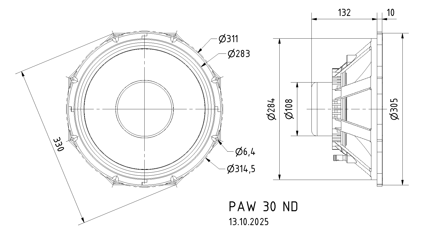

Schallwandöffnung 286 mm
Gewicht netto 3,0 kg
Gleichstromwiderstand Rdc 5,7 Ohm
Mechanischer Q-Faktor Qms 4,8
Elektrischer Q-Faktor Qes 0,51
Gesamt-Q-Faktor Qts 0,46
