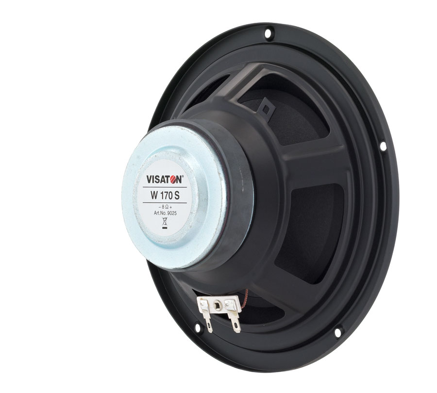

| Nennbelastbarkeit |
50 W
| Musikbelastbarkeit |
80 W
| Nennimpedanz Z |
8 Ohm
| Übertragungsbereich (-10 dB) |
fu–8000 Hz
| (fu: untere Grenzfrequenz abhängig vom Gehäuse) |
| Mittlerer Schalldruckpegel |
86 dB (1 W/1 m)
| Abstrahlwinkel (−6 dB) |
72°/4000 Hz
| Grenzauslenkung |
+/−10 mm
| Resonanzfrequenz fs |
36 Hz
| Magnetische Induktion |
1,0 T
| Magnetischer Fluss |
314 µWb
| Obere Polplattenhöhe |
4 mm
| Schwingspulendurchmesser |
25 mm
| Wickelhöhe |
12,5 mm
| Schallwandöffnung |
148 mm
| Gewicht netto |
1,1 kg
| Gleichstromwiderstand Rdc |
5,9 Ohm
| Mechanischer Q-Faktor Qms |
2,43
| Elektrischer Q-Faktor Qes |
0,66
| Gesamt-Q-Faktor Qts |
0,52
| Äquivalentes Luftnachgiebigkeitsvolumen Vas |
38 l
| Effektive Membranfläche Sd |
129 cm²
| Dynamische bewegte Masse Mms |
13 g
| Antriebsfaktor Bxl |
5,4 Tm
| Schwingspuleninduktivität L |
1,2 mH
| Anschlüsse |
4,8 x 0,8 mm (+)/2,8 x 0,8 mm (-)
