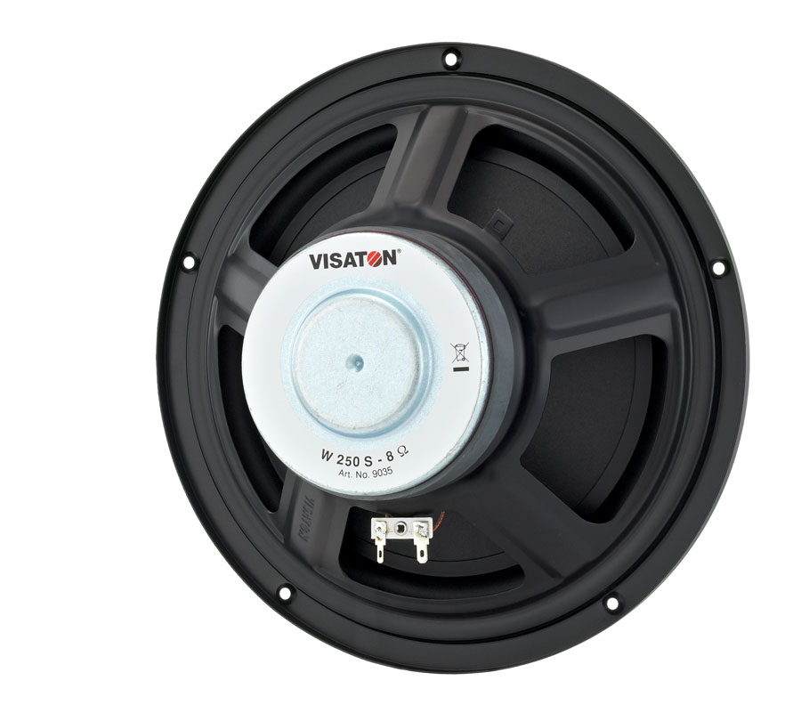

| Nennbelastbarkeit |
100 W
| Musikbelastbarkeit |
150 W
| Nennimpedanz Z |
8 Ohm
| Übertragungsbereich (-10 dB) |
fu–5500 Hz
| (fu: untere Grenzfrequenz abhängig vom Gehäuse) |
| Mittlerer Schalldruckpegel |
90 dB (1 W/1 m)
| Grenzauslenkung |
+/−7 mm
| Resonanzfrequenz fs |
31 Hz
| Magnetische Induktion |
1,0 T
| Magnetischer Fluss |
835 µWb
| Obere Polplattenhöhe |
7 mm
| Schwingspulendurchmesser |
38 mm
| Wickelhöhe |
17 mm
| Schallwandöffnung |
233 mm
| Gewicht netto |
3 kg
| Gleichstromwiderstand Rdc |
6,6 Ohm
| Mechanischer Q-Faktor Qms |
1,88
| Elektrischer Q-Faktor Qes |
0,39
| Gesamt-Q-Faktor Qts |
0,32
| Äquivalentes Luftnachgiebigkeitsvolumen Vas |
121 l
| Effektive Membranfläche Sd |
346 cm²
| Dynamische bewegte Masse Mms |
38 g
| Antriebsfaktor Bxl |
9,2 Tm
| Schwingspuleninduktivität L |
1,5 mH
| Anschlüsse |
4,8 x 0,8 mm (+)/2,8 x 0,8 mm (-)
