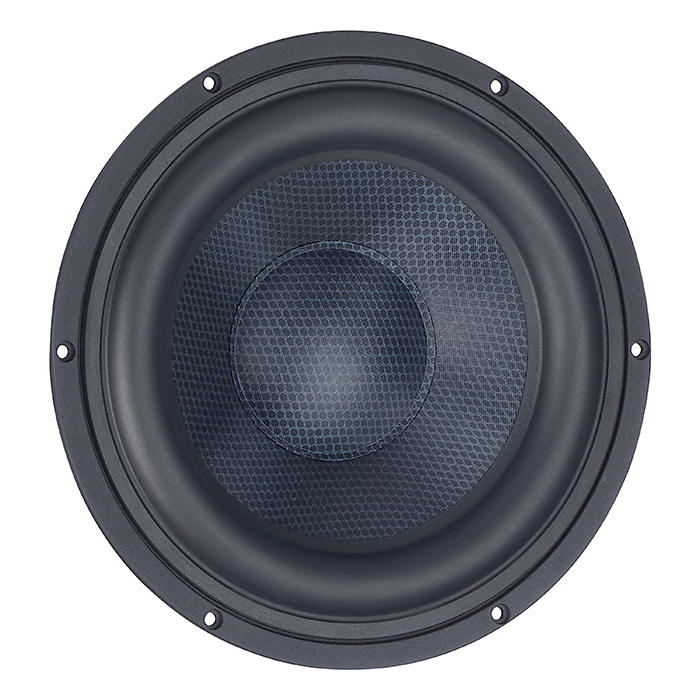

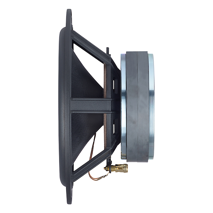

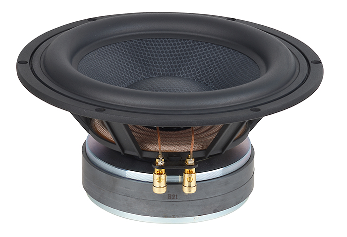

25 cm (10") High-End-Tieftöner. Die extra breite Gummisicke, die lange Schwingspule und das besonders große Magnetsystem erlauben extreme Hübe. Durch die mehrfache Belüftung der Schwingspule (Polkernbohrung, Bohrungen in der Polplatte, Öffnungen im Aluminiumdruckgusskorb zur Hinterlüftung der Zentrierung) werden Verluste und Strömungsgeräusche minimiert. Der Schwingspulenträger aus Kapton und die lange Schwingspule erlauben sehr hohe Belastungen. Die Membran ist eine Sandwichkonstruktion aus Glasfaserschichten und Polyestergewebe und damit besonders resonanzarm.   Diese konstruktiven Details führen zu einer hohen Pegelfestigkeit und hervorragender Tiefbasswiedergabe.

Nennbelastbarkeit 200 W
Musikbelastbarkeit 300 W
Nennimpedanz Z 8 Ohm
Übertragungsbereich (-10 dB) fu–3000 Hz
(fu: untere Grenzfrequenz abhängig vom Gehäuse) .
Mittlerer Schalldruckpegel 89 dB (1 W/1 m)
Grenzauslenkung +/−14 mm
Resonanzfrequenz fs 33 Hz
Magnetische Induktion 1,3 T
Magnetischer Fluss 1600 µWb
Obere Polplattenhöhe 8 mm
Schwingspulendurchmesser 50 mm
Wickelhöhe 25 mm
Schallwandöffnung 235 mm
Gewicht netto 5,3 kg
Gleichstromwiderstand Rdc 5,6 Ohm
Mechanischer Q-Faktor Qms 5,21
Elektrischer Q-Faktor Qes 0,35
Gesamt-Q-Faktor Qts 0,33
Äquivalentes Luftnachgiebigkeitsvolumen Vas 66 l
Effektive Membranfläche Sd 314 cm²
Dynamische bewegte Masse Mms 49 g
Antriebsfaktor Bxl 13 Tm
Schwingspuleninduktivität L 1,7 mH
Anschlüsse Federklemmen
Volumen/Prinzip BR-Rohr fb fc/QTC
30 l/geschlossen - - 59 Hz/0,59
50 l/geschlossen - - 50 Hz/0,5
70 l/geschlossen - - 46 Hz/0,46
30 l/Bassreflex BR 15.34 (13 cm lang) 42 Hz -
50 l/Bassreflex BR 15.34 (12 cm lang) 36 Hz -
70 l/Bassreflex BR 15.34 (9 cm lang) 32 Hz -
