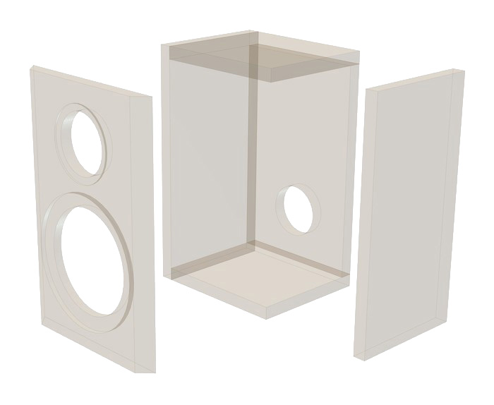

Explosionszeichnung
Aufbau

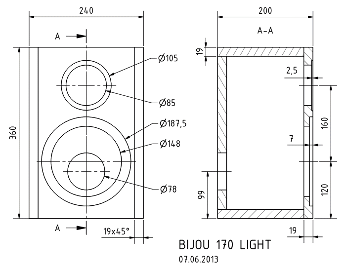

Das Gehäuse besteht aus geraden auf Stoß verleimten Brettern, was den Aufbau denkbar einfach macht. Zuerst werden die einzelnen Platten (siehe Zuschnittliste) zugeschnitten und gemäß der Zeichnung auf Stoß verleimt. Die Plattenfixierung gelingt mit Schraubzwingen oder Paketklebeband.
Damit die Platten nicht untereinander verrutschen, können z.B. eingeschlagene Nagelspitzen als Antirutschhilfe benutzt werden. Nachdem das Gehäuse dann komplett aufgebaut ist, werden die Ausschnitte für Lautsprecher und Anschlussterminals gefräst und ausgesägt. Die 45° Fasen der Frontplatte können zum Schluss entweder per Oberfräse oder per Tischkreissäge angebracht werden.

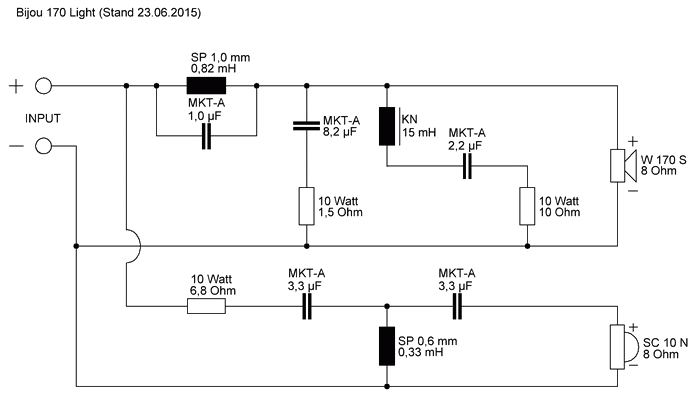

Um die Befestigung der Frequenzweiche auf der Rückwand so einfach wie möglich zu gestalten, sollten vorher die entsprechenden Löcher vorgebohrt werden (nicht durchbohren).

Zuschnittliste für 1 Box
Teile
Maße (mm)
Anzahl
Material: 19 mm Spanplatte oder MDF
Front
360 x 240
1
Rückwand
322 x 202
1
Seitenwände
360 x 181
2
Deckel und Boden
202 x 181
2
Gehäusezeichnung
Frequenzweiche
