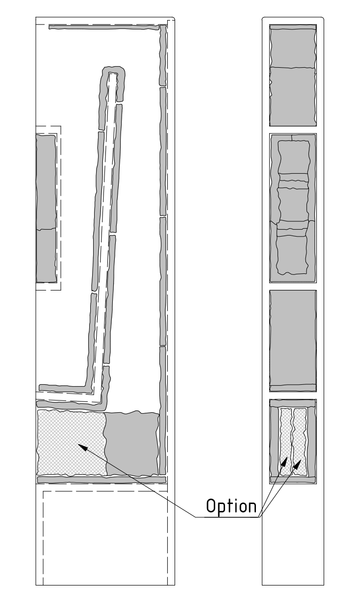

Bedämpfung
Bedämpfung Horn:
Im Gegensatz zu den meisten anderen Bausätzen, die auch grobe Abweichungen vom Bedämpfungsplan zulassen, ist bei diesem Bausatz die exakte Ausführung der Bedämpfung wichtig. Aus diesem Grund wurde die Rückseite abnehmbar gestaltet.
Schneiden Sie mit einer Schere zwei Matten Dämpfungsmaterial in jeweils 5 gleich große Streifen von 12 x 33 cm, sowie aus der dritten Matte weitere drei Streifen von 12 x 33 cm Größe und drei Streifen von 5,5 x 33 cm Größe. Die vierte Matte wird später zugeschnitten. Wir empfehlen jeden Streifen an den Enden und gegebenenfalls in der Mitte mit einem Handtacker zu fixieren. Mehr Fixierung ist nicht notwendig. Durch die sehr beengten Verhältnisse innerhalb der Box ist die Verwendung des Tackers schwierig, weswegen auch auf eine Fixierung mit Doppelklebebändern, Sprühklebern, Nägeln, etc. ausgewichen werden kann. Es muss jedoch sichergestellt sein, dass die Matten niemals verrutschen können. Die Verwendung anderer Wolle ist ebenfalls sehr kritisch und daher nicht empfehlenswert. Die Streifen müssen nicht gestreckt, gestaucht oder gepresst werden, sie werden lediglich locker an ihre jeweilige Position gebracht und dort fixiert.
Kleiden Sie die Rückwand über die gesamte Länge mit den Streifen aus (ca. 3,5 Streifen). Beachten Sie hierbei, dass beim Einsetzen der Rückwand kein Dämpfungsmaterial in den Falz gerät, gegebenenfalls die Streifen hierfür etwas schmaler schneiden. Selbiges bei Ermittlung der Länge beachten. Nun den Boden des Hornmundes (der offene ‚Ausgang‘ des Horns) mit einem Streifen auskleiden. Den L-förmigen Teiler ebenfalls mit 6 Streifen vollständig auskleiden. Am besten am Hornmund beginnen und Streifen an Streifen legen. Sollte der letzte Streifen zu lang sein, kann dieser auf die passende Länge gekürzt werden. Der Bereich hinter dem Mittel-/Hochtongehäuse ist nur sehr schwer auszukleiden, dennoch muss sichergestellt sein, dass die Streifen nicht verrutschen können. Auch das Verbinden zweier Streifen zu einem langen Streifen durch einen Bürotacker oder durch Vernähen ist denkbar. Einen weiteren Streifen am Deckel der Box befestigen. Dieses Stück muss in der Mitte (also exakt senkrecht oberhalb des Teilers) fixiert sein, so dass dieser Streifen nicht verrutschen und dadurch den Kanal verschließen kann. Nun den Boden des Hornmundes mit einem weiteren Streifen auskleiden.
Eine Matte in drei Streifen zu ca. 17 x 33 cm Größe schneiden. Zwei Streifen bedecken die Seiten des Hornmundes. Der verbleibende Streifen kann halbiert und als Option in den Hornmund eingefügt werden.
Bedämpfung Mittelton:
Kleiden Sie die hintere Wand des Gehäuses mit einem Streifen und dem Reststück der abnehmbaren Rückwand vollständig aus. Eventuell überstehendes Dämmmaterial kann abgeschnitten werden. Nun die Seitenwände des Mitteltongehäuses mit den drei Streifen von 5,5 x 12 cm auskleiden. Leichtes Stopfen ist sinnvoll. Schneiden Sie aus dem restlichen Streifen Dämpfungsmaterial vier Stücke von ca. 6 x 6 cm und füllen Sie mit jeweils zwei Stücken den hohlen Bereich zwischen Hochtöner und den Öffnungen für die Mitteltöner. Wenn nun die Mitteltöner eingesetzt werden, sind diese vollständig von Dämpfungsmaterial umgeben. Sofern noch Dämpfungsmaterial vorhanden ist kann eine weitere Lage hinter dem Hochtöner eingebracht werden.
