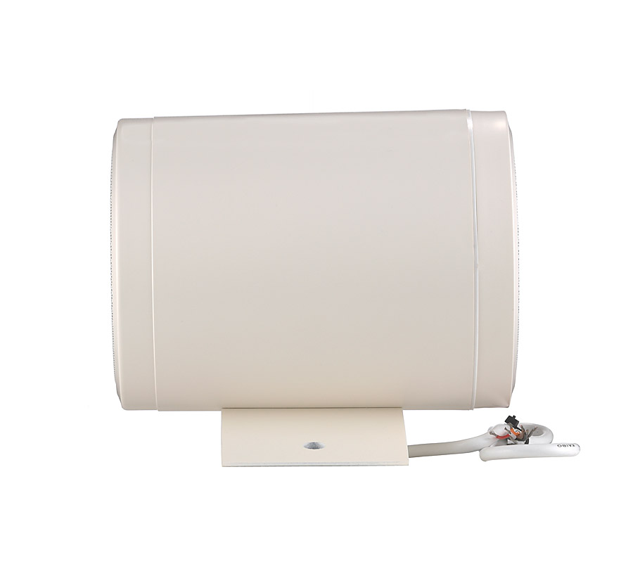

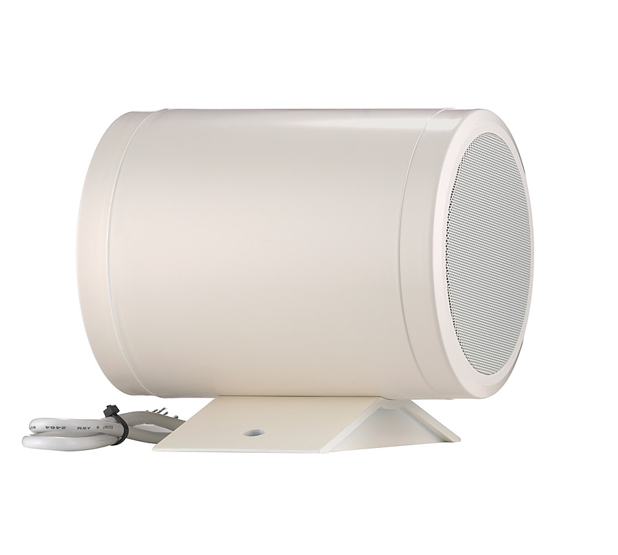

PL 13 D - 100 V
Doppelt abstrahlender Gehäuselautsprecher mit zylindrischem Kunststoffgehäuse (ABS) und stabilem Montagefuß (Aluminium). Bestückt mit zwei Breitbandlautsprechern und 100-V-Übertrager. Verdeckte Kabelführung unter dem Fuß möglich. Hohe Sprachverständlichkeit. Besonders geeignet für Korridore und Flure oder andere längliche Räume.
Anwendungsmöglichkeiten
  • Beschallung von öffentlichen Gebäuden, insbesondere geeignet für Korridore und Flure oder andere längliche Räume
WEEE-Reg.-Nr.: DE 79837685
Nicht mehr im Programm
Technische Daten
Zeichnung
Richtdiagramm
Übertragungsbereich (-10 dB) 150–6000 Hz
Mittlerer Schalldruckpegel 92 dB (1 W/1 m)
Abstrahlwinkel (−6 dB) 54°/4000 Hz
Gewicht netto 2,3 kg
Trafoanpassung 15; 7,5; 3,75 W
Schalldruckpegel 99 dB (1 W/1 m)@ 1739 Hz
Maximaler Schalldruckpegel 103 dB (15 W/1 m)
Länge des Anschlusskabels 1 m
IP Schutzklasse IP 65
Temperaturbereich −40 ... 80 °C
