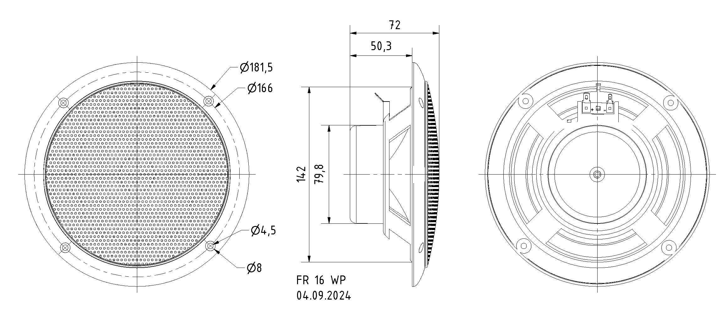

Zeichnung

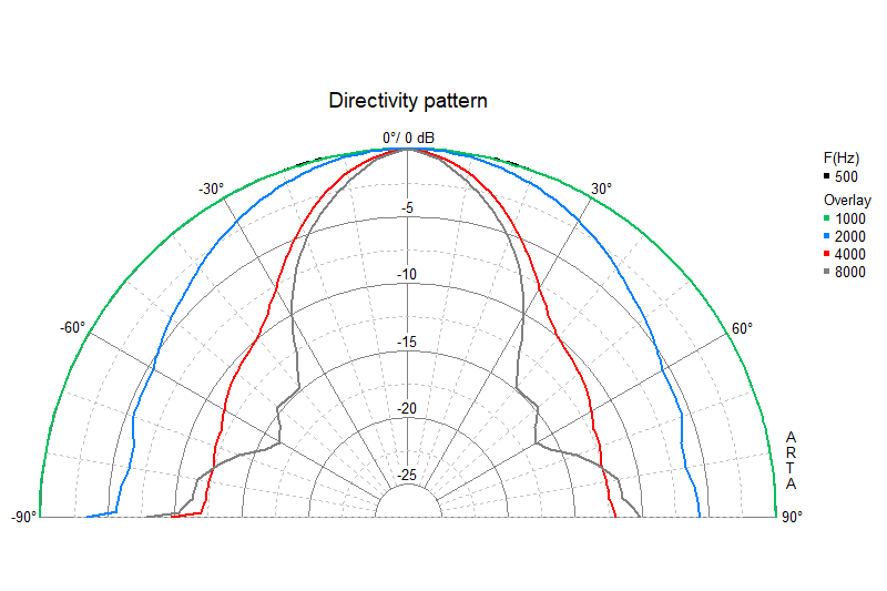

Richtdiagramm
Nennbelastbarkeit 30 W
Nennimpedanz Z 4 Ohm

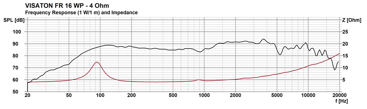

Übertragungsbereich (-10 dB) 60–15000 Hz
Mittlerer Schalldruckpegel 86 dB (1 W/1 m)
Abstrahlwinkel (−6 dB) 46°/4000 Hz

Resonanzfrequenz fs 85 Hz

Schallwandöffnung 143 mm
Gewicht netto 0,46 kg
Gleichstromwiderstand Rdc 3,7 Ohm
Mechanischer Q-Faktor Qms 2,99
Elektrischer Q-Faktor Qes 1,55
Gesamt-Q-Faktor Qts 1,02

Anschlüsse 4,8 x 0,8 mm (+)/2,8 x 0,8 mm (-)
