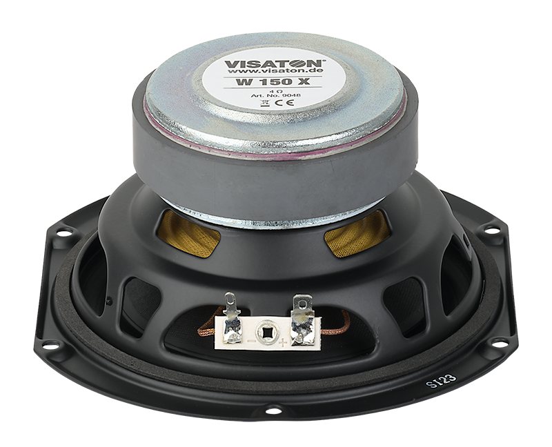

15 cm (5,9“) Tieftöner mit robuster Polypropylen-Membran. Leistungsstark auch in kompakten Subwooferanwendungen.

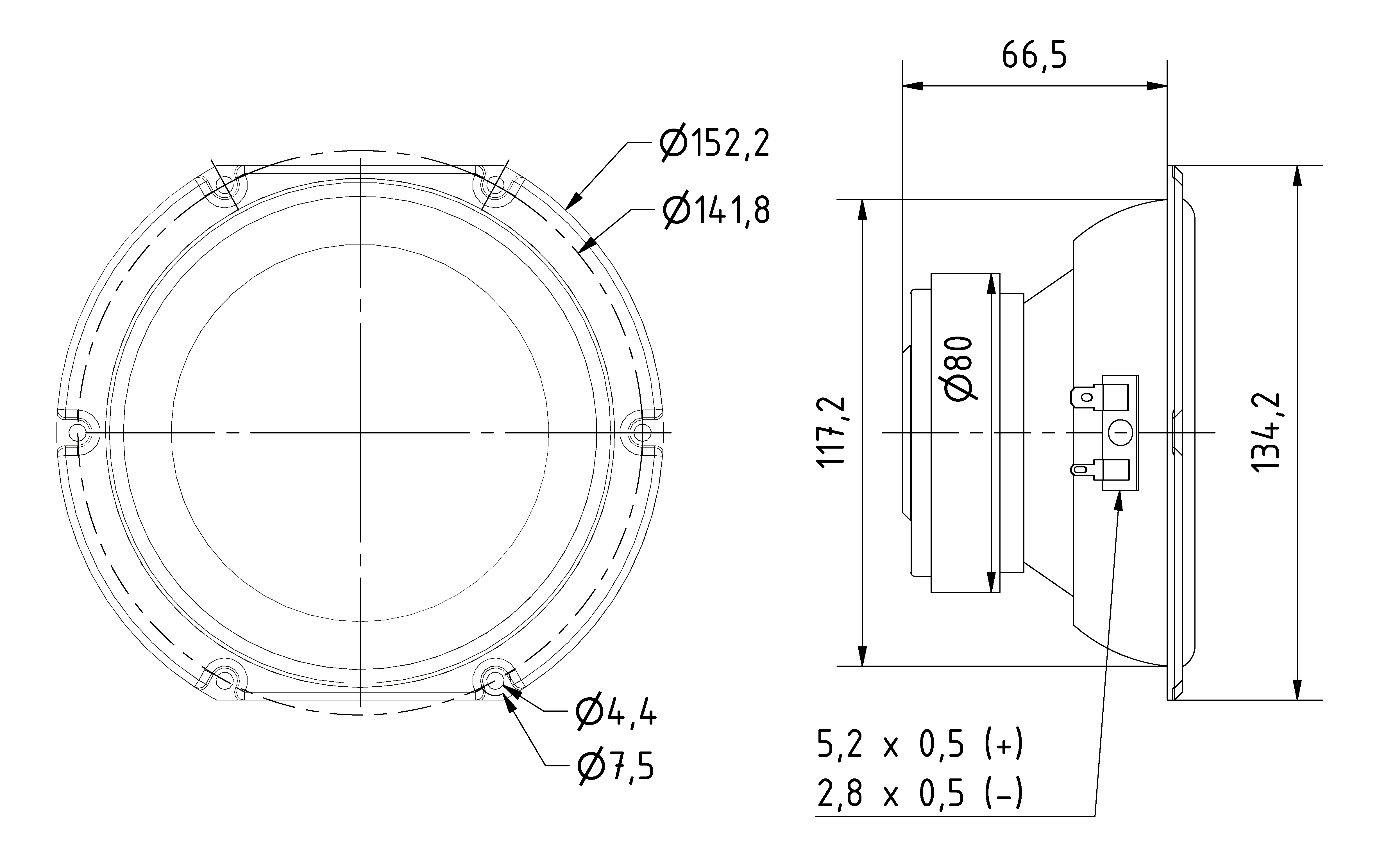

| Nennbelastbarkeit | 50 W |
| Nennimpedanz Z | 4 Ω |
| Übertragungsbereich (-10 dB) | 32-1400 Hz |
| Mittlerer Schalldruckpegel | 80 dB (1 W/1 m) |
| Resonanzfrequenz fs | 50 Hz |
| Gewicht netto | 0,92 kg |
| Anschlüsse | 5,2 x 0,5 mm (+)/2,8 x 0,5 mm (–) |
| Temperaturbereich | -20 ... 70 °C |
