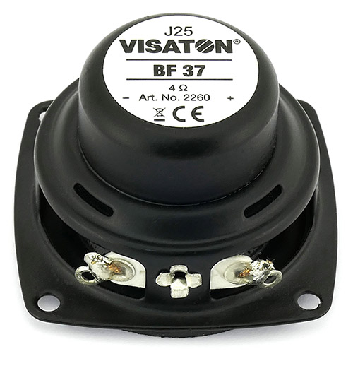

3,7 cm (1,5") Breitbandlautsprecher mit breitem, ausgewogenem Frequenzgang und sehr guter Tieftonwiedergabe. Mit kräftigem Neodym-Antrieb und großem Hub, optimiert für kleine Bassreflexgehäuse/Gehäuse mit Passivmembranen. Geeignet für Anwendungen, die zugleich geringe Abmessungen und gute Musik- und Sprachwiedergabe fordern.
*) IP-Schutzklasse für Frontseite bei Einbau in ein abgedichtetes Gehäuse (ggf. ist eine Verklebung des Lautsprechers notwendig)

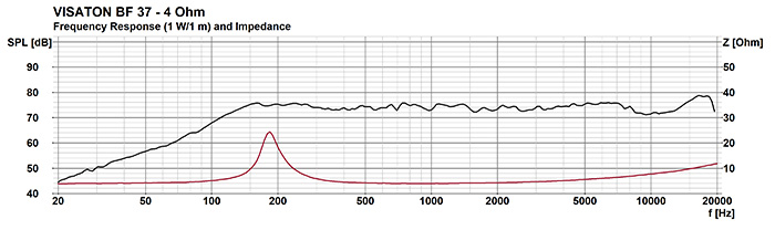

Technische Daten
Zeichnung
Richtdiagramm
Nennbelastbarkeit 5 W
Musikbelastbarkeit 8 W
Nennimpedanz Z 4 Ohm
Übertragungsbereich (-10 dB) 100–20000 Hz
Mittlerer Schalldruckpegel 74 dB (1 W/1 m)
Grenzauslenkung +/-3,4 mm
Resonanzfrequenz fs 155 Hz
Gewicht netto 33,1 g
Gleichstromwiderstand Rdc 3,8 Ohm
Mechanischer Q-Faktor Qms 5,11
Elektrischer Q-Faktor Qes 0,86
Gesamt-Q-Faktor Qts 0,74
Äquivalentes Luftnachgiebigkeitsvolumen Vas 0,06 l
Effektive Membranfläche Sd 6,2 cm²
Dynamische bewegte Masse Mms 1,0 g
Antriebsfaktor Bxl 1,99 Tm
Schwingspuleninduktivität L 0,17 mH
Anschlüsse Lötösen
IP Schutzklasse IP X4 *)
