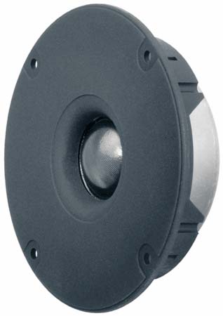

Magnetisch abgeschirmte 25 mm (1") Gewebekalotte für den Hochtonbereich ab 3000 Hz. Linearer Frequenzgang durch spezielle Kalottenbeschichtung und hohe Belastbarkeit durch mit Ferrofluid gekühlte Schwingspule. Zusammen mit dem abgeschirmten Tiefmittelton-Chassis SC 13 8 Ohm besonders geeignet für den Einsatz in mittelgroßen 2-Weg-Kombinationen für Surround Centerlautsprecher und Multi-Media-Boxen.
