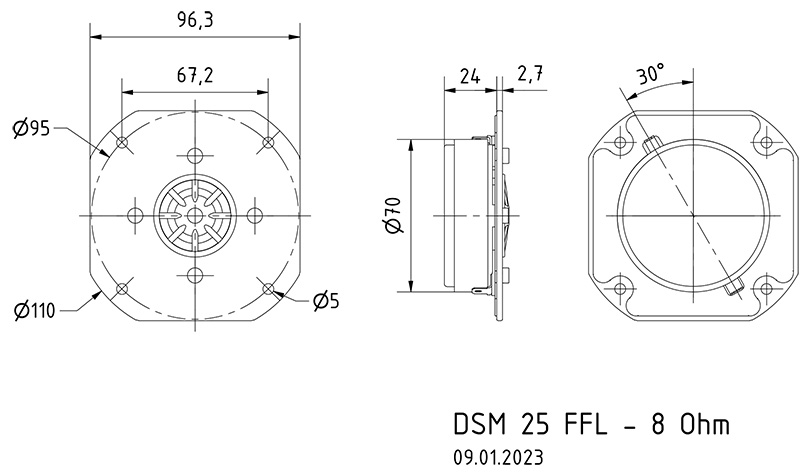

Zeichnung

Nennimpedanz Z 8 Ohm
Übertragungsbereich (-10 dB) 1000–30000 Hz
Mittlerer Schalldruckpegel 90 dB (1 W/1 m)
Abstrahlwinkel (−6 dB) 138°/8000 Hz
Resonanzfrequenz fs 1600 Hz
Magnetische Induktion 1,7 T
Magnetischer Fluss 425 µWb
Obere Polplattenhöhe 2,5 mm
Schwingspulendurchmesser 25 mm
Wickelhöhe 2 mm
Schallwandöffnung 80 mm
Gewicht netto 0,53 kg
Gleichstromwiderstand Rdc 5,9 Ohm
Mechanischer Q-Faktor Qms 1,83
Elektrischer Q-Faktor Qes 1,87
Gesamt-Q-Faktor Qts 0,92
Effektive Membranfläche Sd 4,9 cm²
Anschlüsse 4,8 x 0,8 mm (+)/2,8 x 0,8 mm (-)
Musikbelastbarkeit mit Hochpassfilter 140 W (12 dB/Okt.; 2000 Hz)
Nennbelastbarkeit mit Hochpassfilter 80 W (12 dB/Okt.; 2000 Hz)
