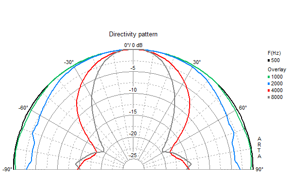

Richtdiagramm

Abstrahlwinkel (−6 dB) 72°/4000 Hz
