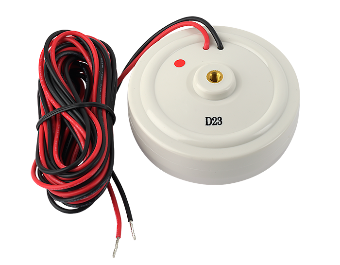

BS 76 - 8 Ohm
Art. No. 4511
Körperschallwandler für die Mittel- und Hochtonwiedergabe. Die Montage (mit Schraube M5) erfolgt auf einer schwingfähigen Fläche, die dadurch direkt zum Schwingen angeregt wird. Ein geschlossenes Gehäuse ist nicht notwendig.
Weitere Informationen zu Excitern finden Sie hier:
Grundlagen der Exciter-Technologie (PDF; 349 KB)
WEEE-Reg.-Nr.: DE 79837685
Technische Daten
Zeichnung
Nennbelastbarkeit 20 W
Musikbelastbarkeit 30 W
Nennimpedanz Z 8 Ohm
Resonanzfrequenz fs 200 Hz
Gewicht netto 0,41 kg
Länge des Anschlusskabels 3 m
IP Schutzklasse IP 68 *)
Temperaturbereich −25 ... 80 °C
*) 2 m Wasserhöhe, 24 h
