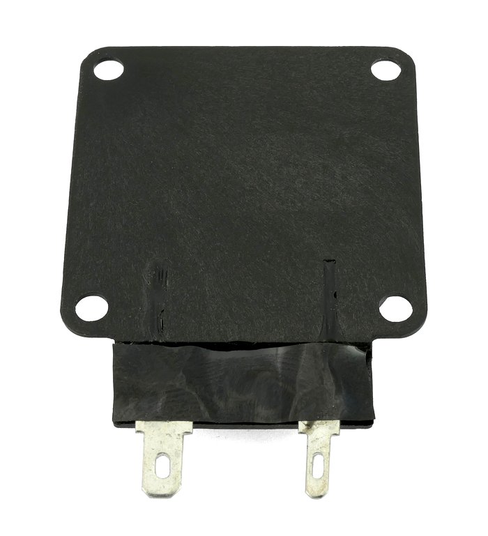

EX 45 S - 8 Ohm
Art. No. 4501
Elektrodynamischer Exciter zur Anregung von Platten zu Biegewellenschwingungen. Die Befestigung des Exciters auf der Oberfläche der anzuregenden Platte kann durch Kleben oder Schrauben erfolgen.

Musikbelastbarkeit 10 W *)
Nennimpedanz Z 8 Ohm
Schwingspulendurchmesser 25,4 mm
Gewicht netto 0,06 kg
Anschlüsse 4,8 x 0,8 mm (+)/2,8 x 0,8 mm (-)
Temperaturbereich –25 ... 70 °C
