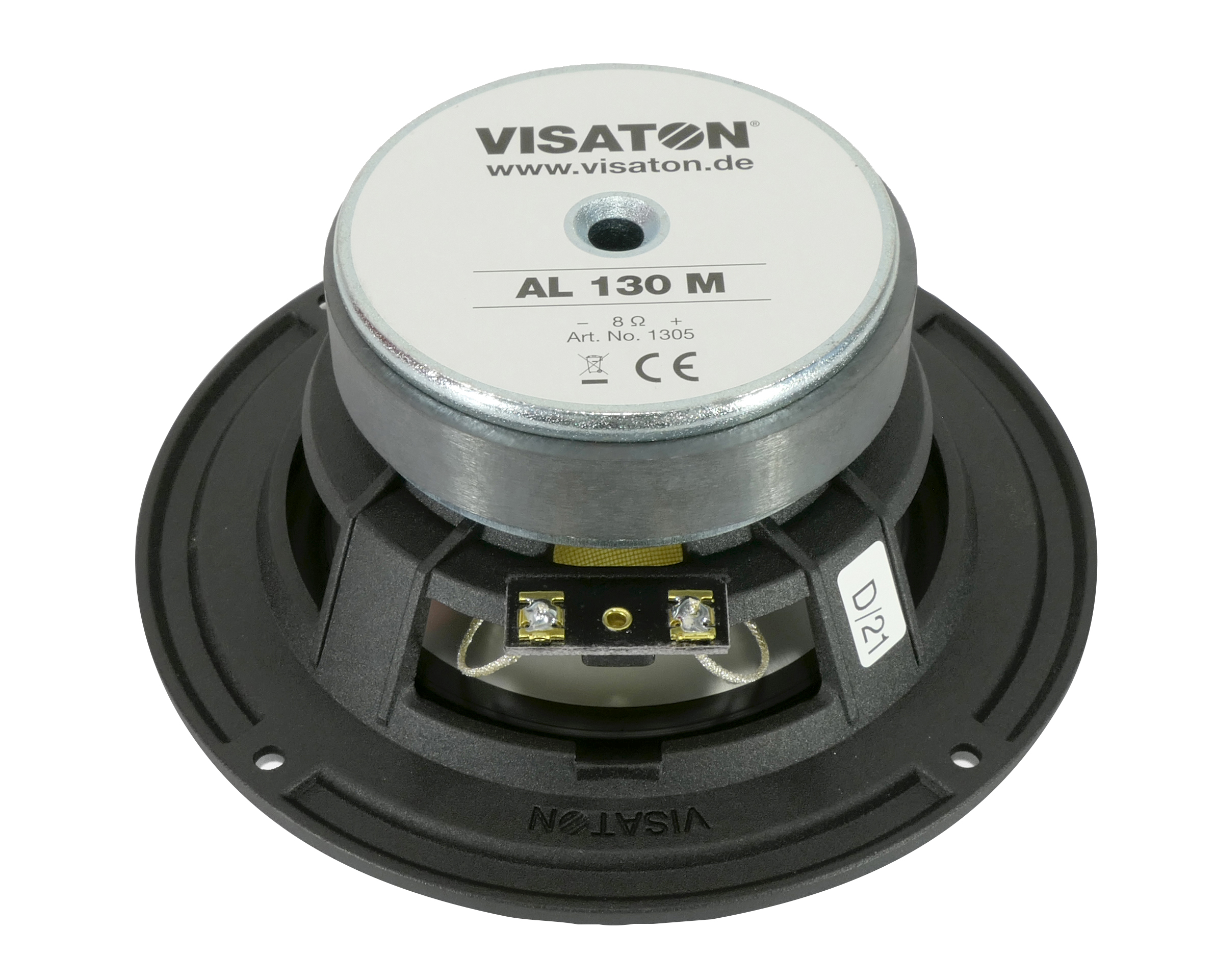

13 cm (5") High-End-Mitteltöner mit steifer, eloxierter Aluminium-Membran, stabilem Aludruckgusskorb und elastischer Gummisicke. Geringste mechanische und elektrische Verluste durch Polkernventilierung, hinterlüftete Zentrierung, Kapton-Schwingspulenträger und Impedanzkontrollring. Durch eine Schwingspule mit geringerer Wickelhöhe werden oberhalb von 500 Hz 2-3 dB mehr Schalldruck als beim AL 130 - 8 Ohm erzielt. Speziell geeignet als Konusmitteltöner in 3-Wege High-End-Systemen für den Frequenzbereich bis 5000 Hz.

Nennbelastbarkeit 60 W
Musikbelastbarkeit 90 W
Nennimpedanz Z 8 Ohm
Übertragungsbereich (-10 dB) fu–8000 Hz
(fu: untere Grenzfrequenz abhängig vom Gehäuse) .
Mittlerer Schalldruckpegel 90 dB (1 W/1 m)
Abstrahlwinkel (−6 dB) 94°/4000 Hz
Grenzauslenkung +/−5,5 mm
Resonanzfrequenz fs 57 Hz
Magnetische Induktion 0,95 T
Magnetischer Fluss 450 µWb
Obere Polplattenhöhe 6 mm
Schwingspulendurchmesser 25 mm
Wickelhöhe 12 mm
Schallwandöffnung 115 mm
Gewicht netto 1 kg
Gleichstromwiderstand Rdc 5,4 Ohm
Mechanischer Q-Faktor Qms 4,39
Elektrischer Q-Faktor Qes 0,52
Gesamt-Q-Faktor Qts 0,46
Äquivalentes Luftnachgiebigkeitsvolumen Vas 9,1 l
Effektive Membranfläche Sd 79 cm²
Dynamische bewegte Masse Mms 7,4 g
Antriebsfaktor Bxl 5,6 Tm
Schwingspuleninduktivität L 0,8 mH
Anschlüsse 4,8 x 0,8 mm (+)/2,8 x 0,8 mm (-)
