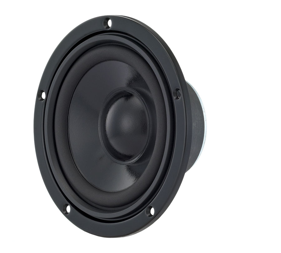

| Nennbelastbarkeit |
50 W
| Musikbelastbarkeit |
80 W
| Nennimpedanz Z |
8 Ohm
| Übertragungsbereich (-10 dB) |
fu–12000 Hz
| (fu: untere Grenzfrequenz abhängig vom Gehäuse) |
| Mittlerer Schalldruckpegel |
87 dB (1 W/1 m)
| Abstrahlwinkel (−6 dB) |
113°/4000 Hz
| Grenzauslenkung |
+/−8 mm
| Resonanzfrequenz fs |
52 Hz
| Magnetische Induktion |
0,9 T
| Magnetischer Fluss |
283 µWb
| Obere Polplattenhöhe |
4 mm
| Schwingspulendurchmesser |
25 mm
| Wickelhöhe |
8,5 mm
| Schallwandöffnung |
109 mm
| Gewicht netto |
0,63 kg
| Gleichstromwiderstand Rdc |
6 Ohm
| Mechanischer Q-Faktor Qms |
2,26
| Elektrischer Q-Faktor Qes |
0,59
| Gesamt-Q-Faktor Qts |
0,47
| Äquivalentes Luftnachgiebigkeitsvolumen Vas |
12 l
| Effektive Membranfläche Sd |
74 cm²
| Dynamische bewegte Masse Mms |
6 g
| Antriebsfaktor Bxl |
4,6 Tm
| Schwingspuleninduktivität L |
0,6 mH
| Anschlüsse |
4,8 x 0,8 mm (+)/2,8 x 0,8 mm (-)
