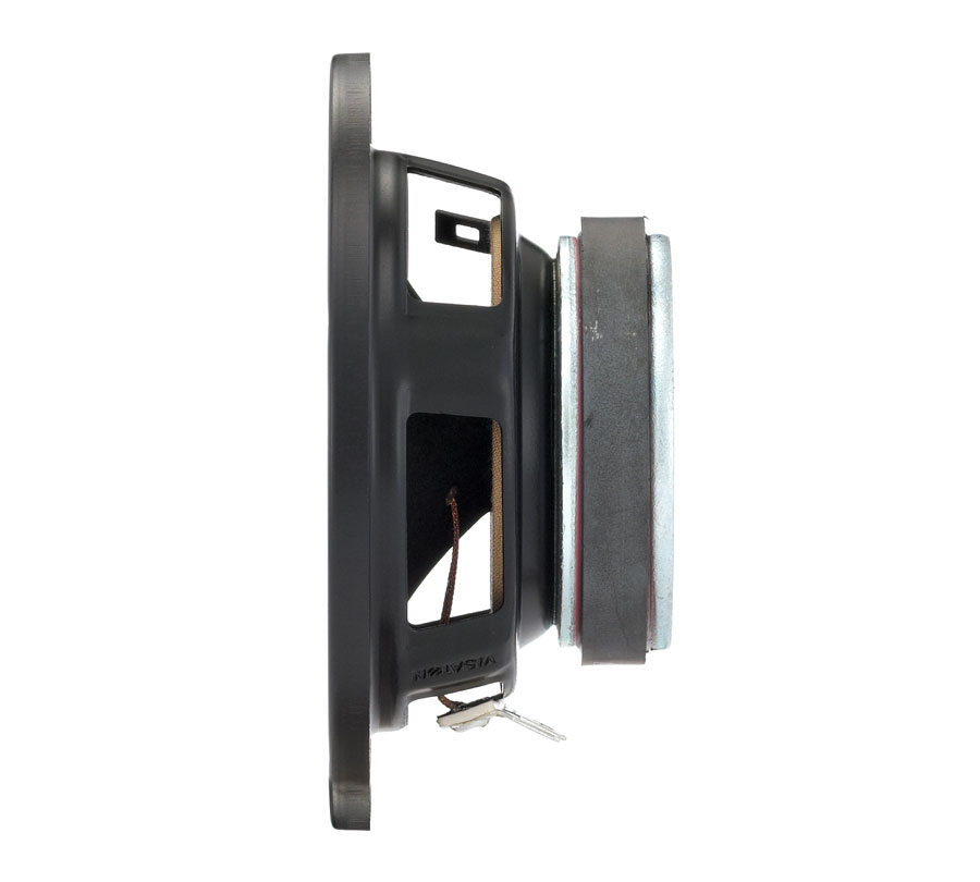

W 100 S - 8 Ohm
Art. No. 9021
10 cm (4") HiFi low-midrange driver with coated paper cone, elastic rubbersurround and 20 mm voice-coil. Suitable as woofer in mini-speaker systems and due to the very balanced frequency response especially suitable as low-midrange driver in 3-way speakers and in subwoofer/satellite systems.

Nennbelastbarkeit 30 W
Musikbelastbarkeit 50 W
Nennimpedanz Z 8 Ohm
Übertragungsbereich (-10 dB) fu–15000 Hz
(fu: untere Grenzfrequenz abhängig vom Gehäuse) .
Mittlerer Schalldruckpegel 86 dB (1 W/1 m)
Abstrahlwinkel (−6 dB) 86°/4000 Hz
Grenzauslenkung +/−4 mm
Resonanzfrequenz fs 63 Hz
Magnetische Induktion 1 T
Magnetischer Fluss 250 µWb
Obere Polplattenhöhe 4 mm
Wickelhöhe 8 mm
Schallwandöffnung 94 mm
Gewicht netto 0.49 kg
Gleichstromwiderstand Rdc 6.7 Ohm
Mechanischer Q-Faktor Qms 2.74
Elektrischer Q-Faktor Qes 0.67
Gesamt-Q-Faktor Qts 0.54
Äquivalentes Luftnachgiebigkeitsvolumen Vas 5.41 l
Effektive Membranfläche Sd 53 cm²
Dynamische bewegte Masse Mms 4.7 g
Antriebsfaktor Bxl 4.29 Tm
Schwingspuleninduktivität L 0.9 mH
Anschlüsse 4.8 x 0.8 mm (+)/2.8 x 0.8 mm (-)
Volume/Principle BR-Channel fb fc/QTC
4 l/closed - - 96 Hz/0,82
5 l/bass reflex BR 6.8 (length 6 cm) 70 Hz -
10 l/bass reflex BR 6.8 (length 5 cm) 56 Hz -
