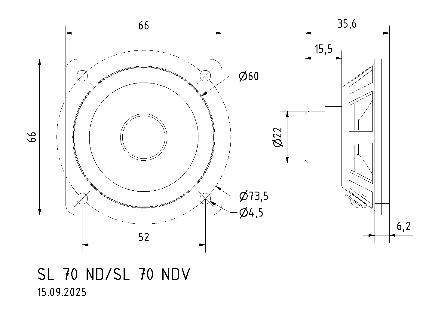

Zeichnung

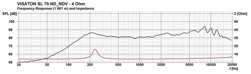

Richtdiagramm

Übertragungsbereich (-10 dB) 150–20000 Hz
Mittlerer Schalldruckpegel 86 dB (1 W/1 m)

Schallwandöffnung 63/60 mm (Einbau vorne/hinten)

Anschlüsse 2,8 x 0,5 mm (+)/2,8 x 0,5 mm (-)
