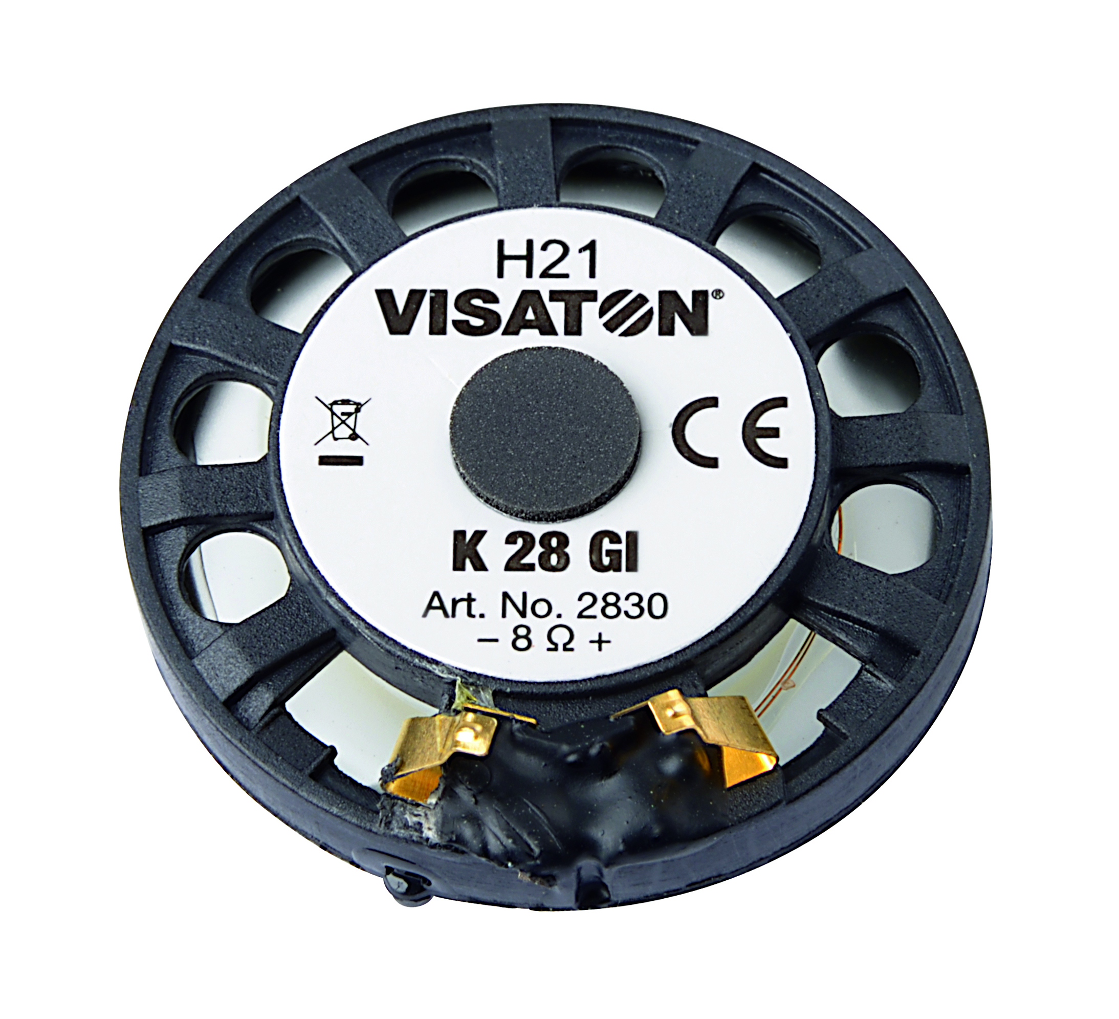

2,8 cm (1,1") Kleinlautsprecher mit Kunststoffmembran und rundem Kunststoffkorb. Geringe Baugröße, deshalb geeignet zur Signalausgabe in Geräten, in denen wenig Platz zur Verfügung steht. Der Anschluss erfolgt über rückseitig angebrachte Federkontakte.

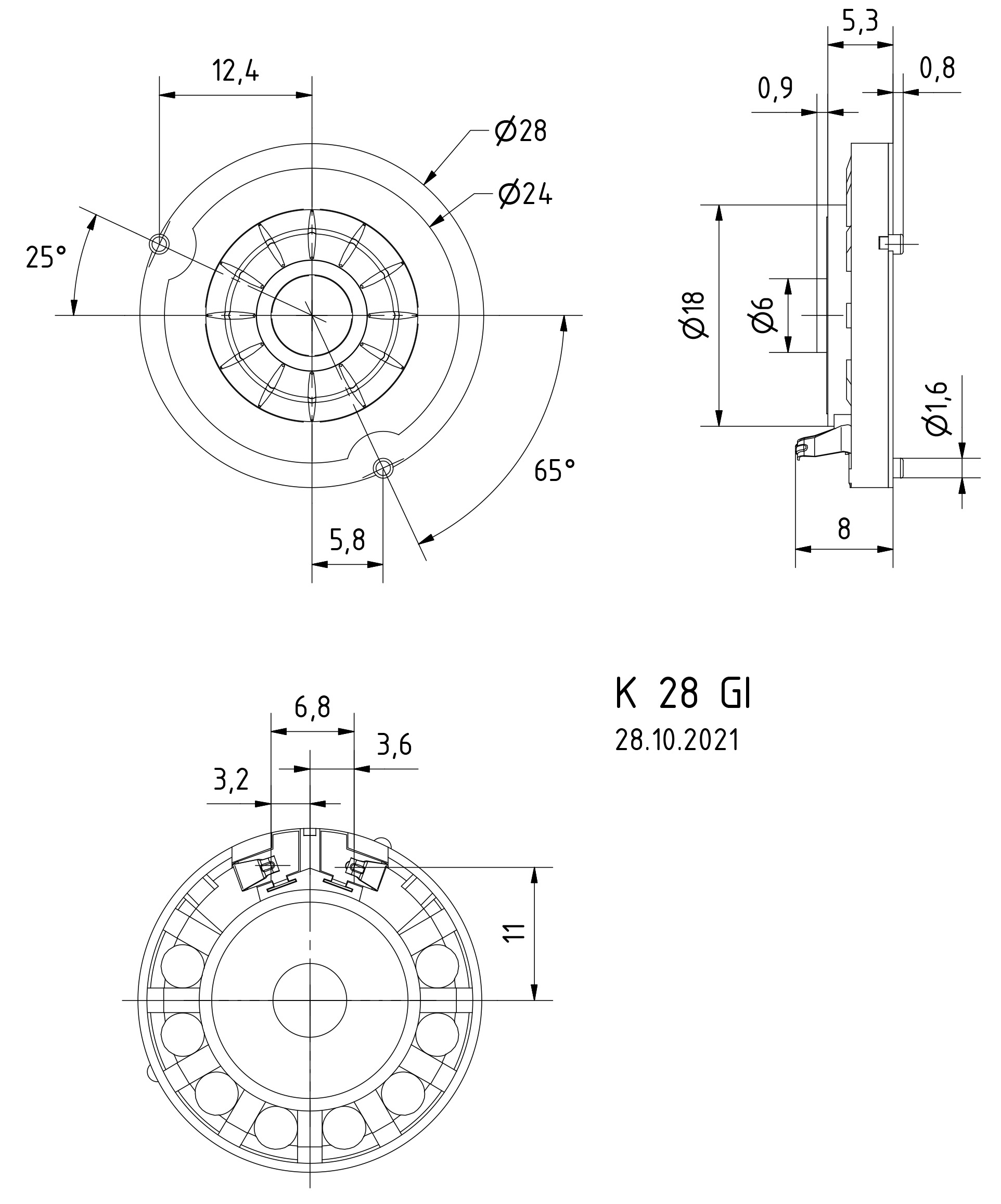

Zeichnung

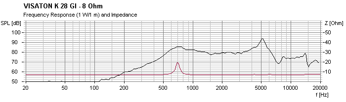

Nennbelastbarkeit 0,5 W
Nennimpedanz Z 8 Ohm
Übertragungsbereich (-10 dB) 450–7000 Hz
Mittlerer Schalldruckpegel 82 dB (1 W/1 m)
Resonanzfrequenz fs 730 Hz
Gewicht netto 0,0053 kg
Anschlüsse Federkontakte
IP Schutzklasse IP 65 *)
Temperaturbereich −40 ... 85 °C
