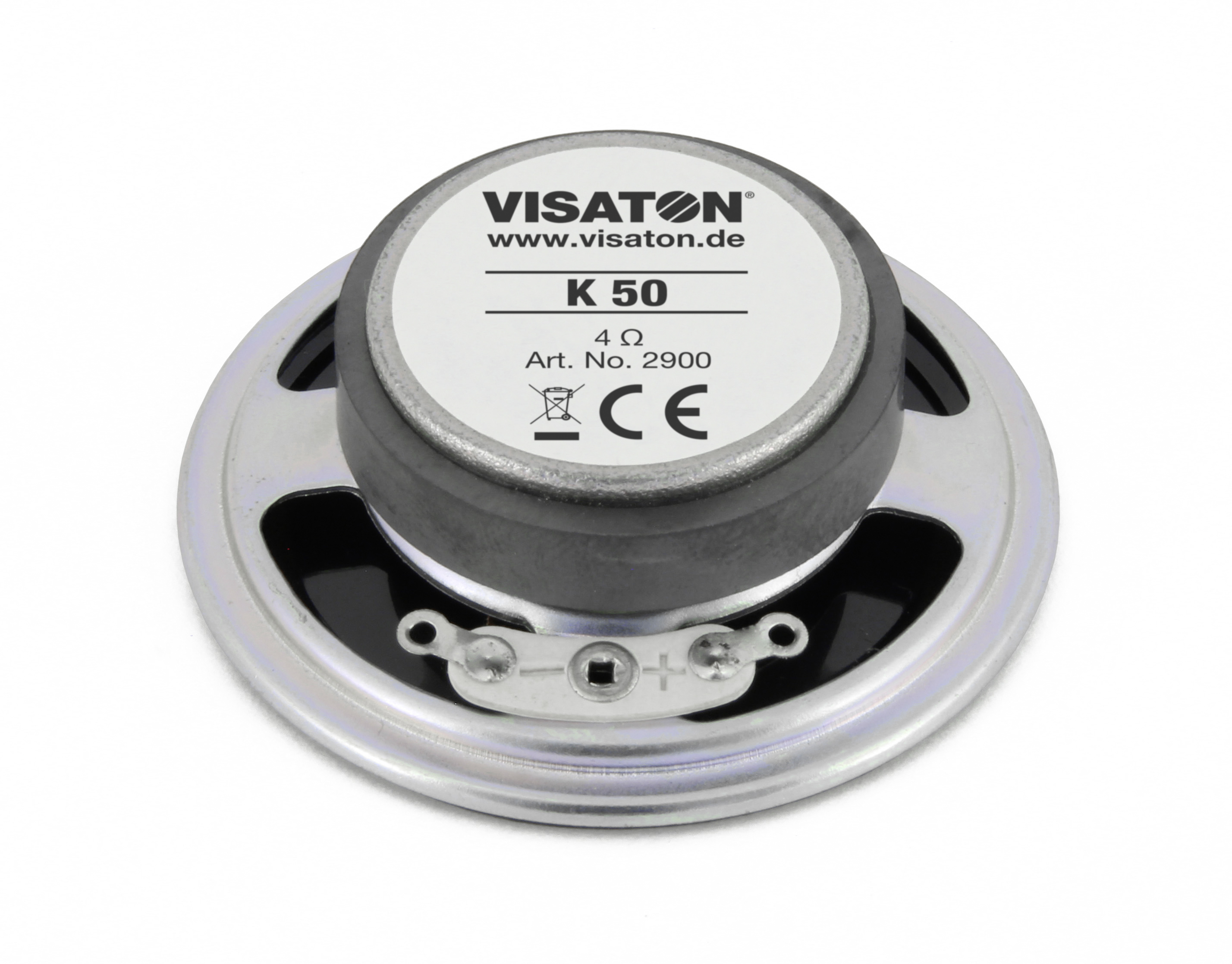

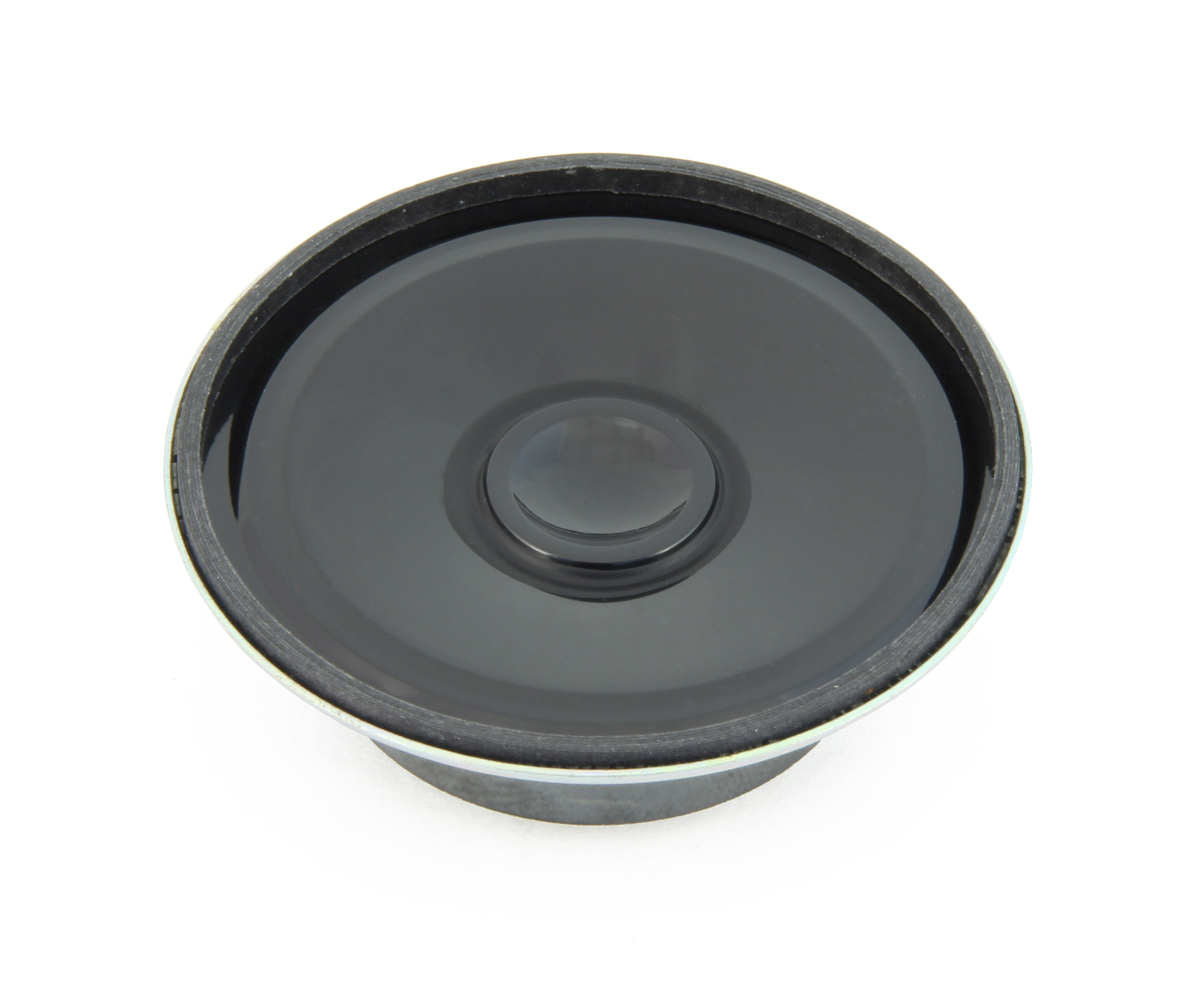

5 cm (2") Kleinlautsprecher mit Kunststoff­membran und Metallkorb. Geringe Baugröße, deshalb geeignet zur Signalausgabe in Geräten und Anlagen, in denen wenig Platz zur Verfügung steht. *) IP-Schutzklasse für Frontseite bei Einbau in ein abgedichtetes Gehäuse

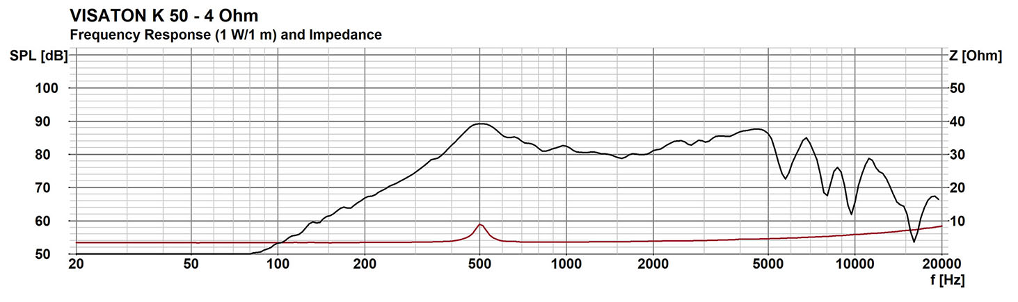

Nennbelastbarkeit 2 W
Nennimpedanz Z 4 Ohm
Übertragungsbereich (-10 dB) 250–10000 Hz
Mittlerer Schalldruckpegel 83 dB (1 W/1 m)
Abstrahlwinkel (−6 dB) 180°/4000 Hz
Grenzauslenkung +/−0,5 mm
Resonanzfrequenz fs 500 Hz
