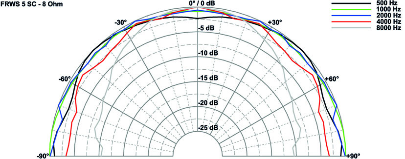

Richtdiagramm

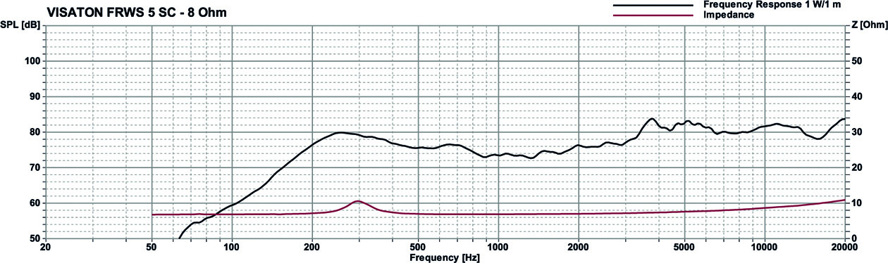

Übertragungsbereich (-10 dB) 200–20000 Hz
Mittlerer Schalldruckpegel 80 dB (1 W/1 m)
Abstrahlwinkel (−6 dB) 180°/4000 Hz

Resonanzfrequenz fs 350 Hz
