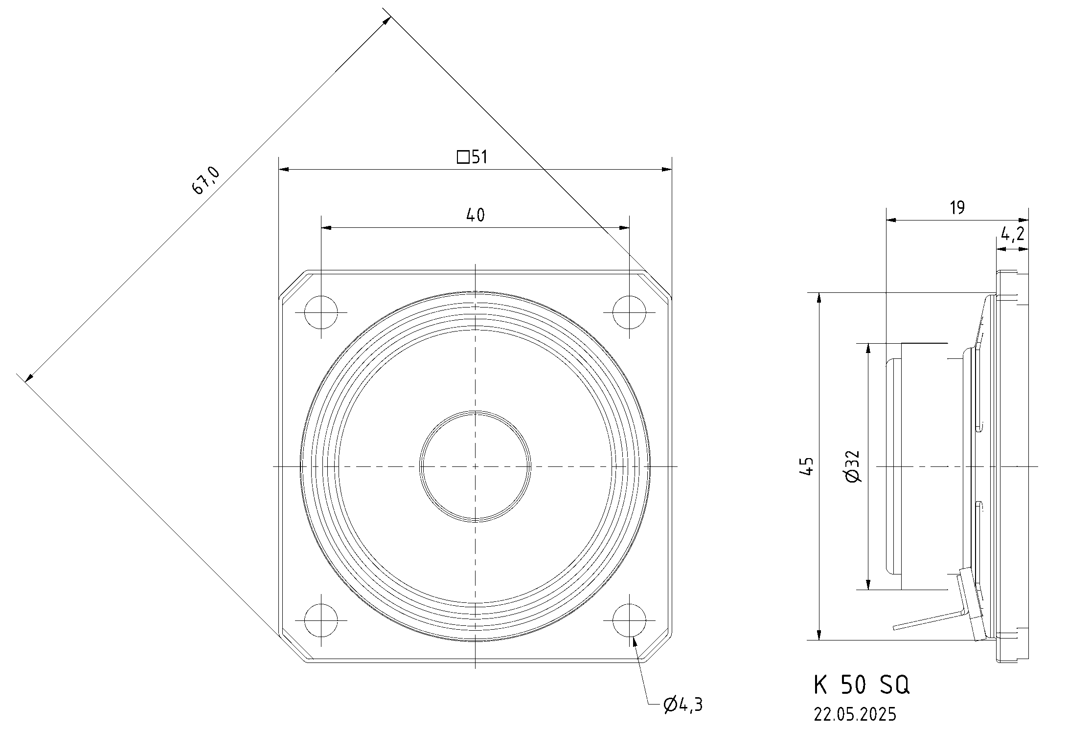

5 cm (2") Kleinlautsprecher mit Kunststoff­membran, quadratischem Metallkorb mit 4 Montagelöchern und Schaumstoffdichtung. Flachstecker (2,8 x 0,5 mm). Geringe Baugröße, deshalb geeignet zur Signalausgabe in Geräten oder Anlagen, in denen wenig Platz zur Verfügung steht. *) IP-Schutzklasse für Frontseite bei Einbau in ein abgedichtetes Gehäuse

Zeichnung

Nennbelastbarkeit 2 W
Musikbelastbarkeit 3 W
Nennimpedanz Z 8 Ohm
Übertragungsbereich (-10 dB) 250–10000 Hz
Mittlerer Schalldruckpegel 83 dB (1 W/1 m)
Abstrahlwinkel (−6 dB) 180°/4000 Hz
Grenzauslenkung +/−1 mm
Resonanzfrequenz fs 480 Hz
Obere Polplattenhöhe 2 mm
Schwingspulendurchmesser 14 mm
Wickelhöhe 3 mm
Schallwandöffnung 45 mm
Gewicht netto 0,05 kg
Gleichstromwiderstand Rdc 7,3 Ohm
Mechanischer Q-Faktor Qms 6,42
Elektrischer Q-Faktor Qes 7,32
Gesamt-Q-Faktor Qts 3,42
Äquivalentes Luftnachgiebigkeitsvolumen Vas 0,06 l
Effektive Membranfläche Sd 12,5 cm²
Dynamische bewegte Masse Mms 0,4 g
Antriebsfaktor Bxl 1,12 T m
Anschlüsse 2,8 x 0,5 mm (+)/2,8 x 0,5 mm (-)
IP Schutzklasse IP 65 IP x7
Temperaturbereich −40 ... 80 °C
