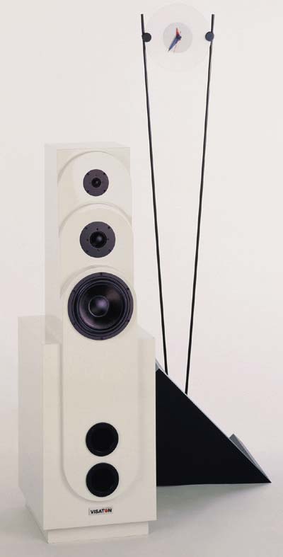

Das Gehäuse der CASABLANCA III besticht sofort durch das ausgefallene Design. Die Gehäuseform besitzt jedoch außer ihrer optischen Attraktivität technisch-akustische Vorteile, die in hörbare Qualitäten umgesetzt werden können.
Die Box besteht aus einem großen unteren Volumen und einer kleineren Kammer, die auf das große Volumen aufgesetzt und durch eine genau berechnete Öffnung mit dieser verbunden ist. Es handelt sich hier um eine Doppelkammer-Bassreflexbox. Durch diese beiden Kammern gelingt es, im Vergleich zu einer normalen Bassreflexbox den Übertragungsbereich noch deutlich nach unten hin zu erweitern. Die Reflexabstimmung (Helmholtzresonanz) der oberen Kammer liegt bei 90 Hz, die der unteren bei 33 Hz.
Als Tieftöner kommt der in High-End-Kreisen sehr geschätzte Basslautsprecher GF 200 - 2 x 4 Ohm zum Einsatz. Als Langhubtieftöner mit steifer Glasfasermembran verhilft er der CASABLANCA III zu abgrundtiefen Bässen, bei einer für seine Größe recht hohen Maximallautstärke. Ebenfalls bewährt in der CASABLANCA III sind die beiden weich zeichnenden Gewebekalotten G 50 FFL - 8 Ohm und G 25 FFL - 8 Ohm, die im gesamten Mittel- und Hochtonbereich eine transparente und unaufdringliche Klangwiedergabe garantieren. Auch optisch harmonieren die runden Kalotten sehr gut mit dem CASABLANCA III-Design.
Resultat: Eine vom Design und Bauprinzip her außergewöhnliche Box mit sehr guten Tiefbasseigenschaften, verbunden mit hoher Impulsfestigkeit.
