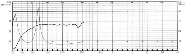

Für den High-End Tieftöner TIW 250 XS - 8 Ohm empfehlen wir zwei Gehäusegrößen: Eine kleine, besonders Platz sparende Lösung mit 30 l Nettovolumen (SUB T-25.30) und eine etwas größere Ausführung mit 50 l Nettovolumen und tieferer Abstimmung (SUB T-25.50).
Wie zu erwarten liefert der SUB T-25.50 den wärmeren, tiefer reichenden Bass, die untere Grenzfrequenz liegt mit 25 Hz deutlich tiefer als beim SUB T-25.30. Aber gerade in kleineren Räumen kann die 30 l Version punkten. Den fehlenden Tiefbasspegel (ca. 3 dB bei 35 Hz) kann man hier leicht durch eine elektronische Bassanhebung ausgleichen. Der Maximalpegel sinkt durch diese Maßnahme natürlich etwas.

Mit dem TIW 250 XS präsentiert Visaton den Nachfolger des über mehr als ein Jahrzehnt äußerst erfolgreichen TIW 250. Hinsichtlich der Thiele-Small-Parameter und aller akustischen Kenndaten hält er sich strikt an seinen Vorgänger, so dass er in Konstruktionen, die ursprünglich für den TIW 250 entwickelt wurden, ohne Änderungen an Frequenzweiche oder Gehäuse einsetzbar ist. Hinsichtlich des Großsignalverhaltens ist er seinem Vorgänger sogar überlegen: Zwar blieb die Schwingspulenlänge unverändert, aber die sehr breite Gummisicke ermöglicht einen deutlich vergrößerten Bewegungsspielraum der Membran. Auf moderate Übersteuerung reagiert dieser Schallwandler daher sehr gutmütig: Die Verzerrungen nehmen im Grenzbereich nur allmählich zu. Bohrungen und Korböffnungen an allen kritischen Stellen sorgen für optimale Strömungsverhältnisse und minimieren die mechanischen Verluste. Auch der Kapton-Spulenträger trägt dazu bei.

Übertragungsbereich (-10 dB) 32-x Hz
Mittlerer Schalldruckpegel 87 dB (1 W/1 m)
